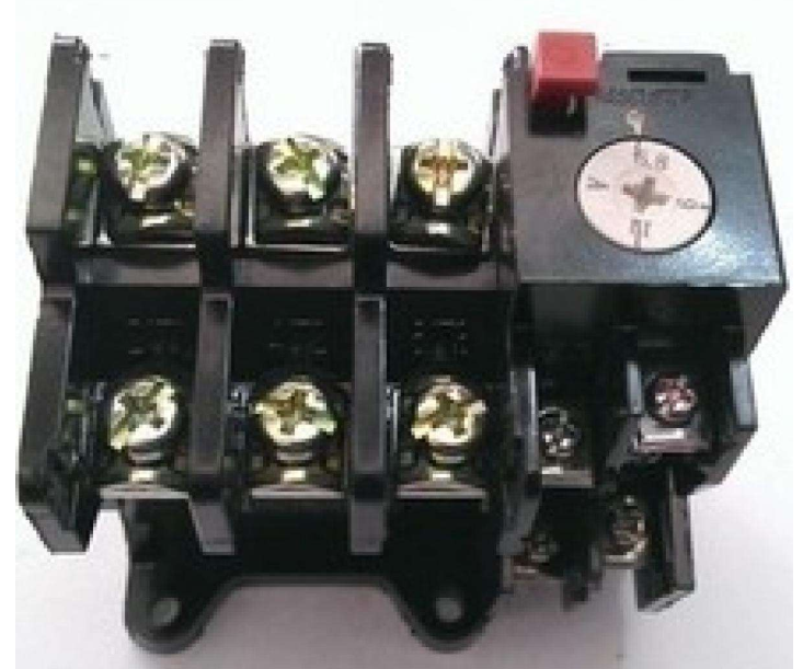

  热继电器的组成结构
  它由发热元件、双金属片、触点及一套传动和调整机构组成。发热元件是一段阻值不大的电阻丝,串接在被保护电动机的主电路中。双金属片由两种不同热膨胀系数的金属片辗压而成。图中所示的双金属片,下层一片的热膨胀系数大,上层的小。当电动机过载时,通过发热元件的电流超过整定电流,双金属片受热向上弯曲脱离扣板,使常闭触点断开。由于常闭触点是接在电动机的控制电路中的,它的断开会使得与其相接的接触器线圈断电,从而接触器主触点断开,电动机的主电路断电,实现了过载保护。
  热继电器动作后,双金属片经过一段时间冷却,按下复位按钮即可复位。
