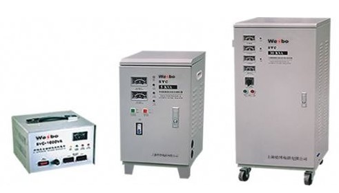

稳压器是使输出电压稳定的设备,可以自动调整输出电压。很多家庭都配有家用版稳压器用来稳定电压,为我们正常的家居生活起到很大的作用。但是,随着使用时间越久,或操作不当等原因,稳压器也会出现各种故障。如果不及时修理,就会影响到我们的正常用电。
稳压器故障一、稳压器不能启动
故障原因:输入电源线相序是否更动过,机内空气开关未开或坏。
维修措施:1、调换任意两根电源接线或检查电源线路是否正;2、合闸或更换开关。
稳压器故障二、稳压器开机时电压表不指示
故障原因:1、电源插头没插紧,电压没有输出;2、保险丝断了。
维修措施:检查一下电源插座,把电源插头插牢;检查保险丝,按照要求更换符合规定的保险丝。
稳压器故障三、稳压线圈烧坏
故障原因:稳压器的负载太大,已经超过了稳压器的正常负荷范围。
维修措施:更换稳压线圈。在更换的时候要注意调节电压以及线圈的安装位置,如果不能正确操作,即使换上了线圈,也会再次烧坏。
稳压器故障四、接上稳压器后断路器开关跳闸
故障原因:1、稳压器的输入线接错了;2、高分断断路器开关额定电流不对。
维修措施:1、检查稳压器的输入线,将其正确接好;2、更换合适的高分断断路器。
稳压器故障五、输出电压表不停的来回摆动而且碳刷处还会产生火花
故障原因:1、碳刷严重磨损;2、碳刷与稳压线圈的平面接触压力太小。
维修措施:更换新的碳刷,再用细锉刀或者砂纸把碳刷和稳压线圈处理干净,然后调整碳刷的压力。
