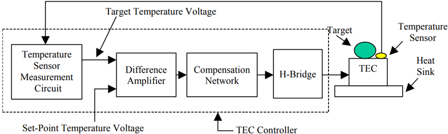

控制TEC
图1显示了控制TEC所需的基本功能块。第一个元素是温度传感器,用于测量安装在TEC冷侧的目标的温度。电信组件中最常用的温度传感器是温度敏感电阻器,即所谓的热敏电阻热敏电阻的电阻随着温度的升高而减小。热敏电阻的电阻被转换成代表所测目标温度的电压外部电压,代表设定点温度通过运算放大器将目标温度(即期望的目标温度)与目标温度电压进行比较,从而产生误差电压。该误差电压由高增益放大器放大,以补偿由目标和TEC冷侧板的热质量引起的相位滞后,然后驱动H桥输出。H桥控制TEC电流的大小和方向。当目标温度低于设定点温度时,H桥沿一定方向和大小驱动TEC,从而使目标温度升高。当目标温度高于设定点温度时,H桥将通过降低甚至反转TEC电流来降低目标温度。控制回路稳定后,TEC电流的大小和方向就正确了,
电感
图1. TEC控制器的框图。

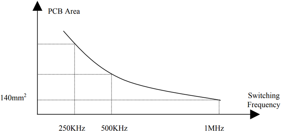

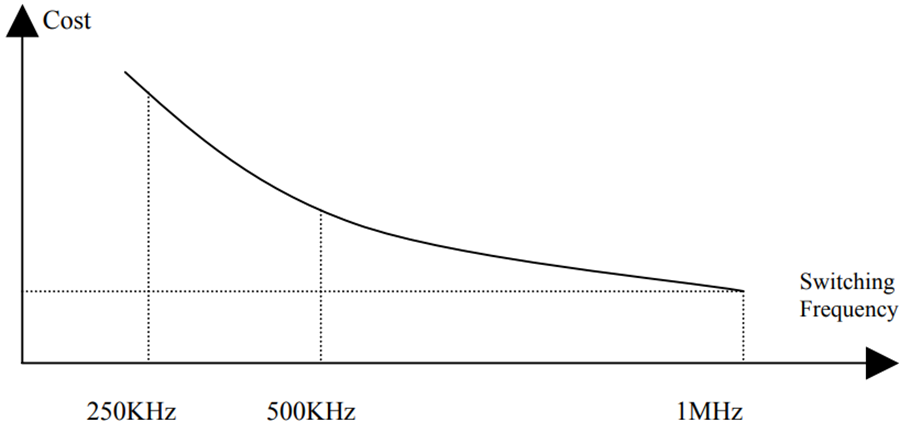

开关频率
为了实现高效率,必须选择开关模式输出级。开关频率需要正确设置。将开关频率设置为高允许在输出滤波器中使用较小的电感器和电容器,从而降低成本和所需的PCB空间。图2显示了随着开关频率的增加,系统成本如何降低。图3显示了PCB面积如何随着开关频率的增加而减小。但是,较高的开关频率将产生较高的EMI(电磁干扰)噪声和较低的功率效率。
电感
图2. PCB空间与开关频率的关系
电感
图3.系统成本与开关频率。

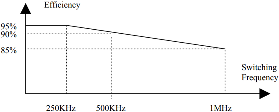

效率
如上所述,高效率为系统带来了许多优势。但是,对于开关模式TEC控制器,可以以一定的成本实现高效率。
几个因素决定了效率。这些是限制效率的功率损耗因素:
  • 驱动器功率损耗。这是在开关模式输出级驱动两个开关的栅极所需的功率。它与开关频率成正比,即,当开关频率加倍时,驱动器功率损耗将加倍。可以通过降低开关频率和/或选择低输入电容的开关来降低它。
  • 电感器和开关MOSFET中的输出电容性负载损耗,即在开关模式级的输出端驱动输出电容器引起的损耗。该损耗也与频率成正比,可以通过使用低输入电容电感器和低输出电容开关MOSFET来降低。
  • 铁损。它由电感器磁芯中的磁滞损耗和涡流损耗组成。对于使用铁氧体磁芯的高频功率电感器,这两个损耗在低于500kHz的频率下都很低,但是随着开关频率接近1MHz时,损耗会迅速增加。选择使用高频铁氧体磁芯的电感器可以减少这种损耗。
  • 切换台Ron损失。开关传导电流时,由其电阻引起的损耗。使用低Ron MOSFET将降低此损耗。
  • 输出电感器DCR损耗。当输出滤波电感器传导交流和直流电流时,其直流电阻引起的损耗。使用低DCR的电感器会减少此损耗,但电感器的尺寸会增大。
电感
图4.效率与开关频率的增加。

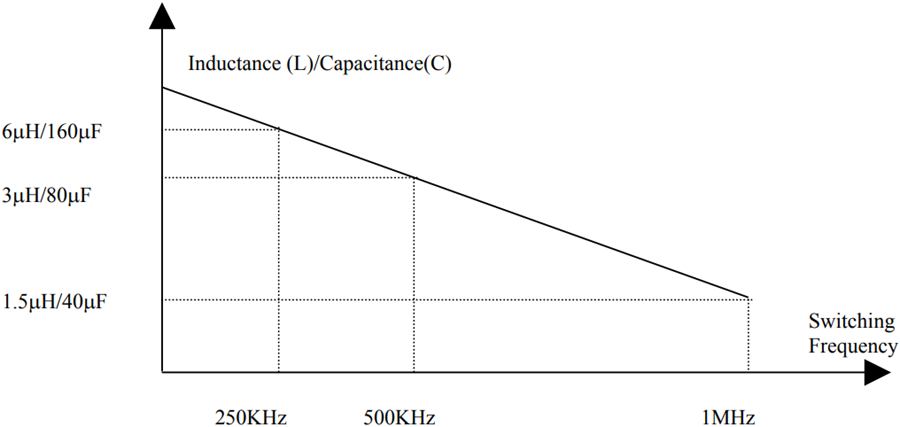

噪声性能–纹波电流
如果输出滤波电容器和输出电感器保持相同的值,则降低开关频率将提高功率效率,并且还会增加流经TEC控制器的纹波电流。为了将纹波电流限制在一定限度以下,开关频率必须足够高,因此必须牺牲一些TEC控制器的效率。图5显示,对于给定的纹波电流,所需的电感和电容随开关频率的增加而减小。
电感
图5.电感和电容与开关频率的关系
对于大多数应用而言,典型的电感值为4µH,可维持1.5A的TEC电流和500KHz的默认开关频率,从而使输出电压纹波维持在1%以下。采用非对称架构(即ADN8830)设计的TEC控制器将纹波电流降低了一半。
