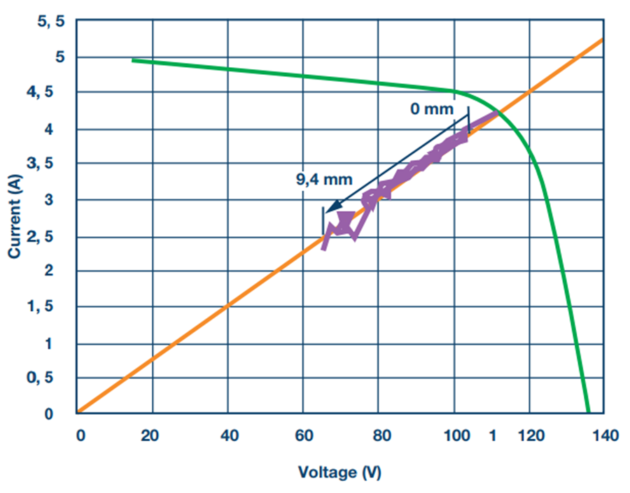

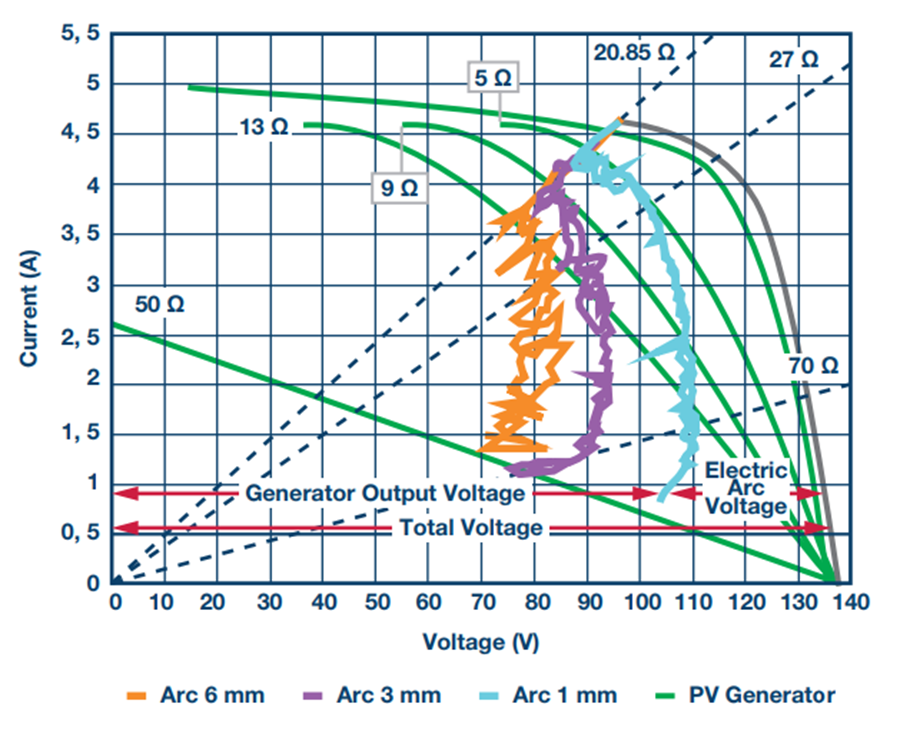

Swissolar于2007年在瑞士举办了一个国际研讨会,名为“ 光伏直流阵列中的电弧放电-潜在危险和可能的解决方案”,介绍了一些有关DC电弧放电对MPPT跟踪影响的有趣事实,并建议这应在以下方面发挥重要作用未来的电弧检测机制。
电弧
图1.电弧放电对MPPT的影响(Willi Vaassen,TÜV)。
图2显示了具有1 mm,3 mm和6 mm的各种弧隙的所得MPPT,这与预期的一样,导致性能大大降低。
电弧
图2.电弧检测对MPPT工作点的影响(Willi Vaassen,TÜV)。
TÜV的进一步调查显示,由于MPPT跟踪器中的间隙尺寸相同,导致工作点偏差。结果再次表明MPPT性能大大降低。

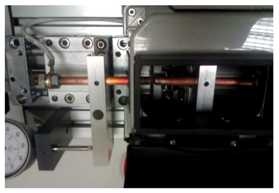

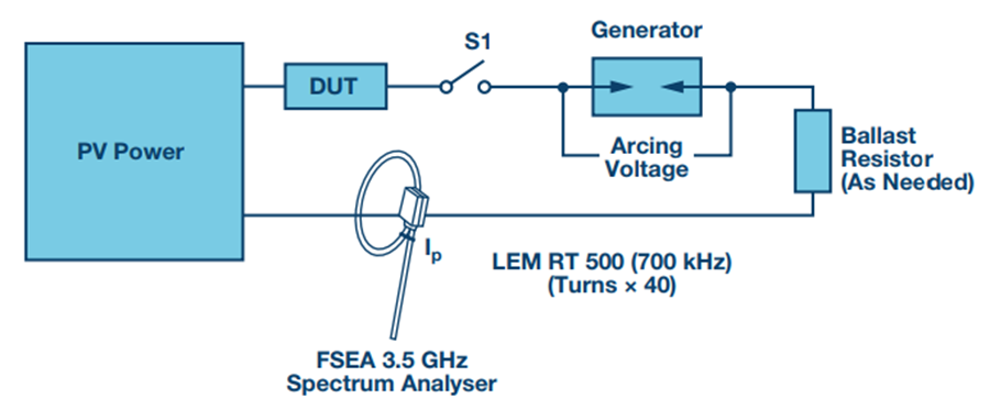

图3是符合UL1699B的可能的电弧生成设置。
电弧
图3.电弧发生器。(ADI的照片财产,在利默里克工厂的Solar Lab中拍摄。)
与电弧发生器和1Ω镇流电阻器串联的PV电力系统构成了测试系统设置的基础。分析通过系统的电压和电流以寻找可能的检测机制。

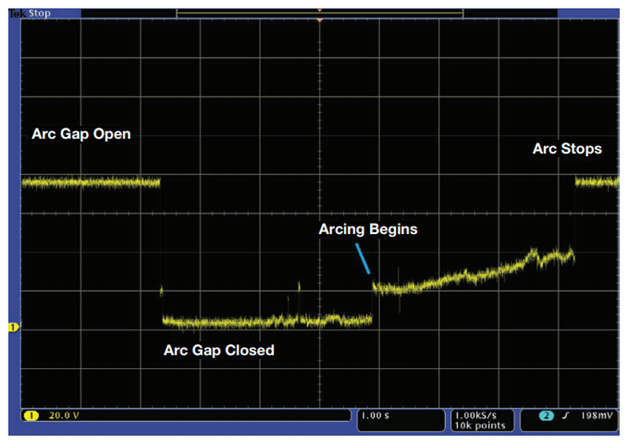

首先看一下电弧上的电压会显示一些有趣的信息。在电弧间隙打开的情况下,间隙上的电压约为71V。随着间隙的闭合,会出现一个小的电弧,并且在图5的图中可以看到,间隙上的压降为20V。当间隙保持闭合时,稳定的电流流动,并且在电弧上几乎检测不到电压。
电弧
图5.跨电弧间隙的电压波形的直流和交流分量。
但是,随着间隙的打开和电弧的持续放电,可以看到间隙上有20 V(大约)的压降。该电压保持不变,并且随着间隙的增加,其两端的电压也会增加。在某个时间点,电弧将停止继续,并且间隙上的电压将返回到其设置值。

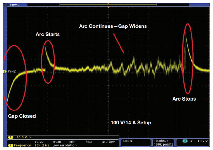

交流性能下的电压波形的进一步分析显示了更多信息。当间隙闭合且没有电弧时,电压波形会发生瞬变,如图6中红色圆圈所示。
电弧
图6.跨电弧间隙的交流电压分析。
电弧点燃并持续时会发生另一个瞬变。随着间隙的进一步打开,最初高频分量的幅值似乎较低,但是随着间隙的增大,其幅度会增大,直到间隙变得如此之大(100 V / 14 A时为14毫米),电弧便无法维持并停止。随着电弧的停止,还会出现高瞬变现象。

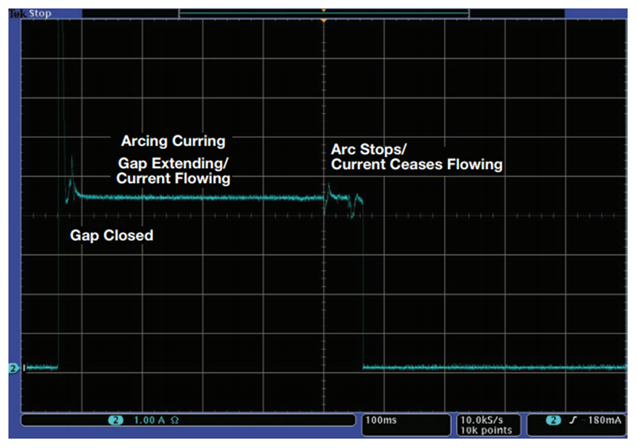

查看有关流经系统电流的情况,下面的波形是流经系统电流的预览。首先,当间隙闭合时,接着间隙打开,最后,当间隙太大而使电流无法流动且电弧完全停止时。
电弧
图7.电流分析得出的ARC的直流和交流分量。

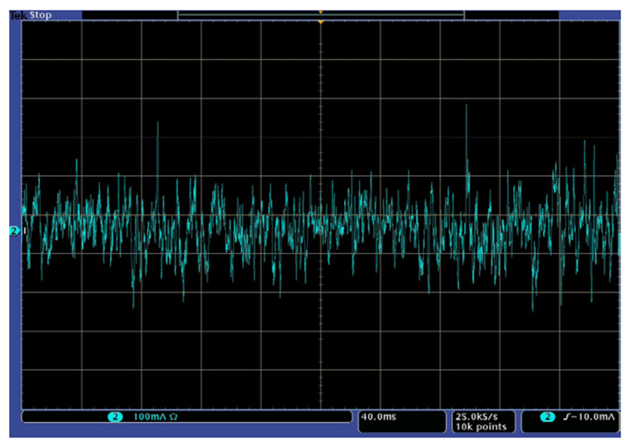

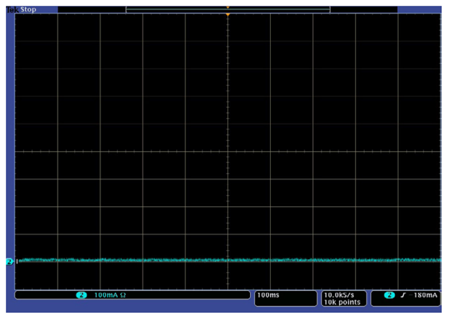

对流经系统的电流的进一步分析显示,当存在电弧时(图8),系统中存在高频分量;在没有电弧的情况下(图9),不存在这些信号。
电弧
图8.无电弧—无高频成分。
电弧
图9.电弧放电-存在高频成分。

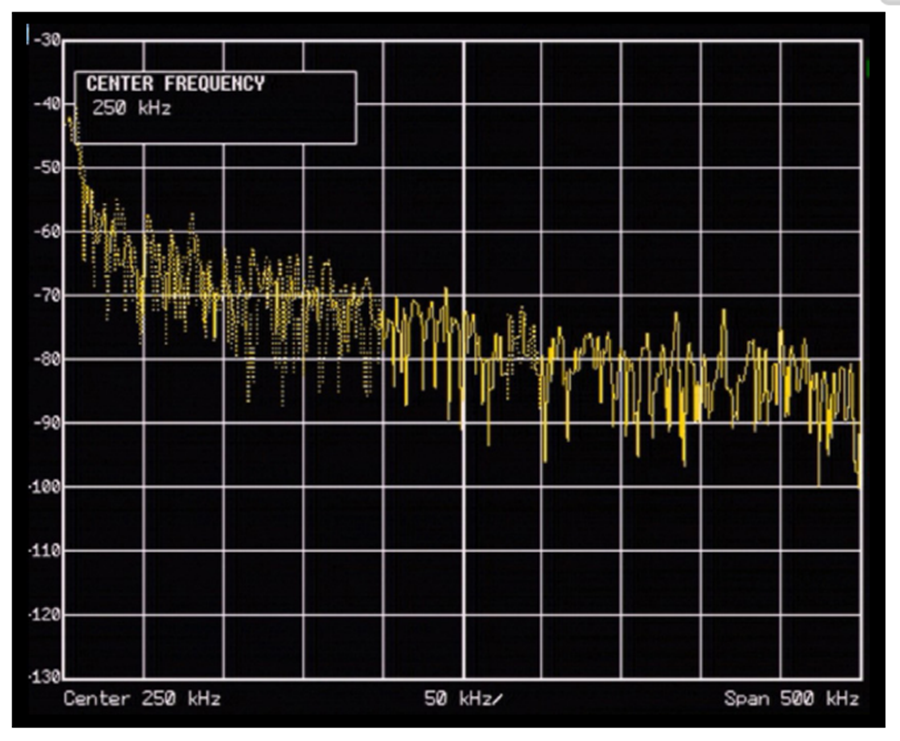

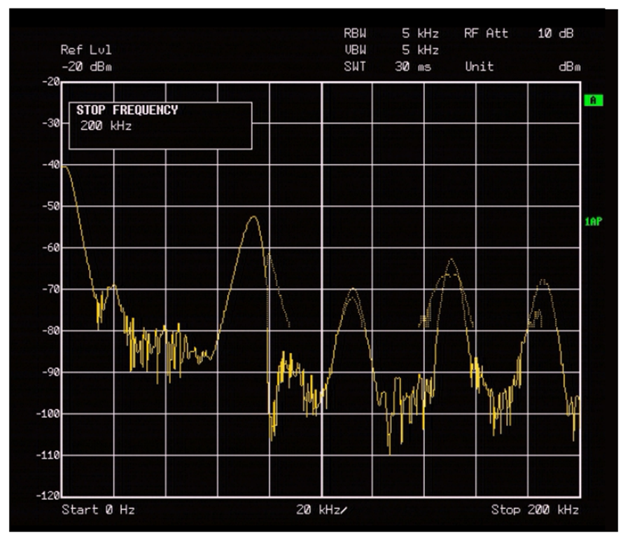

电弧光谱的审查在这里也很重要。图11显示了系统中存在电弧的频谱。在系统基本级别上方可见。在较低的频率下,该级别较高且更易于检测,但是在该较低的级别上,存在系统切换组件,需要将其过滤掉以检测电弧签名。在频率范围的较低区域可能需要更高分辨率的ADC。
电弧
图10.电弧电流频谱。
电弧
图11.无电弧光谱。
在较高的频率下,尽管电弧以较低的幅度出现,但是系统的开关组件也以较低的幅度出现,因此电弧更易于检测。较低分辨率的ADC在较高的频率范围内可能就足够了。
还有一点有价值的信息是,与产生电弧的电流/电压无关,在相同条件下,图11中的光谱变化很小。这表明电弧是一致的,因此可以在系统中检测到。
