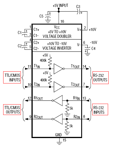

MAX232在使用的时候须注意的问题
把MAX232的232端口和TTL端口搞反发现还能工作...
只是有的电脑能行,有的电脑不行...
大家一定要注意了...
max232
TTL/CMOS INPUTS 端.这个端口是的作用是输入TLL或CMOS信号的...一般为0-5V... 低电平为零,高电平为VCC.
TTL/CMOS OUTPUTS端,这个端口的作用是输出TLL或CMOS信号...输出电压一般为0-5V...低电平为零..高电平为VCC.
RS232 OUTPUTS  这端口是把TTL或CMOS的信号转为RS232的信号输出...输出为正负12V...到电脑....
RS232 INPUTS  这个端口是接收到电脑发出的正负12伏...由232输出转为TTL或CMOS信号...这个信号也为正负12V...
MAX232内部有二组232转换电路...
使用的时候...一般是11------ 14    13----12为一组.
10-----7   8----9为一组...
由于有时候接反也能工作....所以大家要用的时候一定要注意了...
