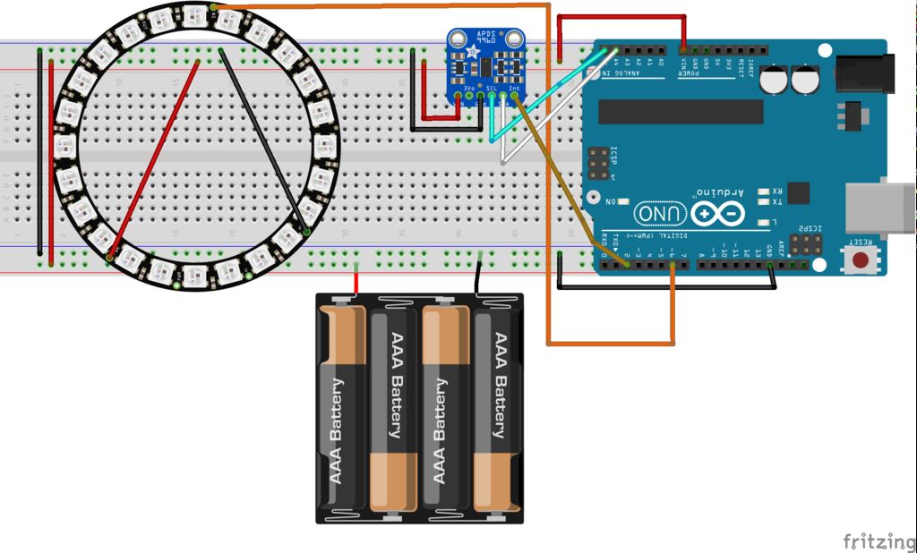

步骤2:组装和上传
汇编
在开始之前,请确保您拥有所有组件。我们将有一些很好的步骤:)我还将Fritzing原理图作为图片和fritzing格式附加。
1。将3个公引脚焊接到新像素环(GND,PWR,控制引脚)
2。将新像素环连接到面包板上
3。将APDS9960传感器连接到面包板
4。接地:电池组,arduino UNO,APDS9960和neopixel到面包板地面
5。连接电源:arduino UNO 3V至APDS9960电源引脚,neopixel至电池组电源
6。将neopixel控制引脚连接到arduino D6引脚
7。将APDS9960的SDA和SCL分别连接到A4和A5
8。将APDS9960中断引脚连接到arduino D2
