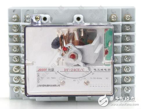

  1、电磁式电压继电器
  电磁式电压继电器分为凸出式固定结构,凸出式插拔式结构,嵌入式插拔结构等,并有透明的塑料外罩,可以观察继电器的整定值和规格等。电磁式电压继电器磁系统有两个线圈,线圈出头接在底座端子上,用户可以根据需要串并联,因而可使继电器整定范围变化一倍。
  电磁式电压继电器铭牌的刻度值及额定值对于电流继电器是线圈串联时的电流(以A为单位),对于电压继电器是线圈并联时的电压(以V为单位)。转动刻度盘上的指针,以改变游丝的反作用力矩从而可以改变继电器的动作值。
  电磁式电压继电器的动作:对于过电流(压)继电器,电流(压)升至整定值或大于整定值时,继电器就动作,动合触点闭合,动断触点断开。当电流(压)降低到0.8倍整定值时,继电器就返回,动合触点断开,动断触点闭合,对于低电压继电器,当电压降低到整定电压时,继电器就动作,动合触点断开,动断触点闭合。
