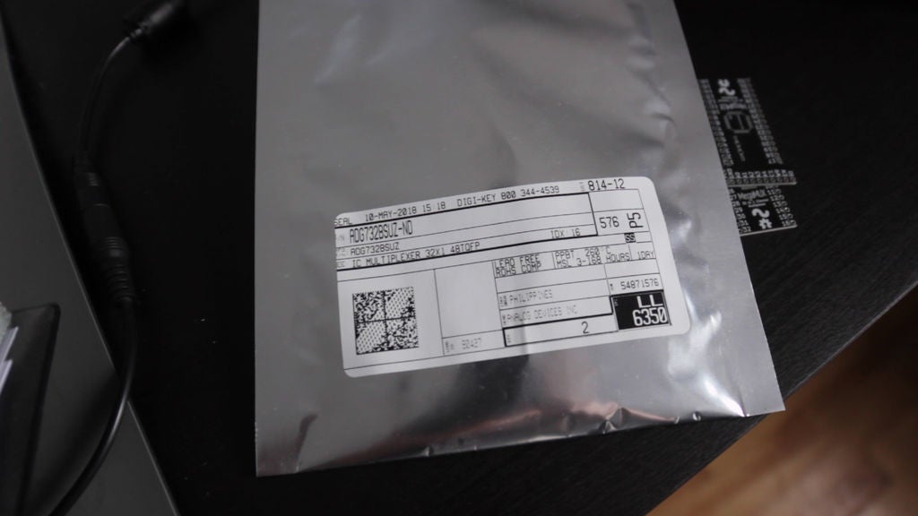

这是一个非常基础的板,所以它只有三个组件。对于您需要的MegaMUX:
PCB(PCBWay或GitHub)
ADG732(Digikey)
0.1uF电容0805
1uF电容器0805
接头引脚

步骤3:焊接ADG732,焊帽和焊头引脚
Arduino
Arduino
由于我只制作其中的一个或两个,我只是用我的烙铁来放置芯片。使用你喜欢的任何方法。
我焊接在头部引脚上,这样它们就可以放在面包板上,IO直角针伸出背面。
