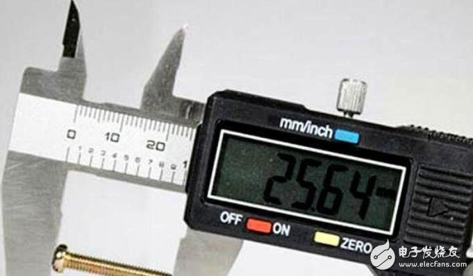

  第二就是插座安装的配件也很关键,并不是说买好插座就可以直接安装了,还需要安装零部件的。比如金属膨胀螺栓、塑料胀管、镀锌螺丝等,这些配件都是要单独地去购买的,插座是不标配这些的,少了这些配件是安装不起来的。这些配件最好是去专门的五金店购买,质量上也是不能差的。

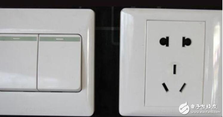

  第四插座安装的位置也很重要,尤其是在厨房和浴室这样的位置,厨房的煤气灶后面不要安装插座,因为那边的油烟太大,而且温度也是过高,安装插座会不安全,还容易有很多油烟污垢,但是要提前在旁边预留插座,有的时候还需要使用电磁炉,电饭煲之类的家电。
  浴室里面的潮气很大,所以插座安装的安全性很关键,最好是选择那种防水的插座,但是也要远离水的地方,安装的高度要定好。一般插座的高度到成人的肩膀左右。现在人很喜欢用手机等电子产品,所以家中可以多预留一些插座,这样随便在哪个房间都可以有电源插座,充电也是很便捷的。
