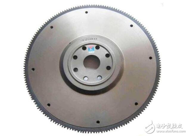

  飞轮(flying wheel),转动惯量很大的盘形零件,其作用如同一个能量存储器。对于四冲程发动机来说,每四个活塞行程作功一次,即只有作功行程作功,而排气、进气和压缩三个行程都要消耗功。因此曲轴对外输出的转矩呈周期性变化,曲轴转速也不稳定。为了改善这种状况,在曲轴后端装置飞轮。
  飞轮的功用
  在曲轴的动力输出端,也就是连变速箱和连接做功设备的那边。飞轮的主要作用是储存发动机做功冲程外的能量和惯性。四冲程的发动机只有做功一个冲程吸气、压缩、排气的能量来自飞轮存储的能量。平衡纠正一下不对,发动机的平衡主要靠去轴上的平衡块单缸机专门有平衡轴。
  飞轮具有较大转动惯量。由于发动机各个缸的做功是不连续的,所以发动机转速也是变化的。当发动机转速增高时,飞轮的动能增加,把能量贮蓄起来;当发动机转速降低时,飞轮动能减少,把能量释放出来。飞轮可以用来减少发动机运转过程的速度波动。
  装在发动机曲轴后端,具有转动惯性,它的作用是将发动机能量储存起来,克服其他部件的阻力,使曲轴均匀旋转;通过安装在飞轮上的离合器,把发动机和汽车传动连接起来;与起动机接合,便于发动机起动。并且是曲轴位置传感和车速传感的集成处。
  在作功行程中发动机传输给曲轴的能量,除对外输出外,还有部分能量被飞轮吸收,从而使曲轴的转速不会升高很多。在排气、进气和压缩三个行程中,飞轮将其储存的能量放出来补偿这三个行程所消耗的功,从而使曲轴转速不致降低太多。
  除此之外,飞轮还有下列功用:飞轮是摩擦式离合器的主动件;在飞轮轮缘上镶嵌有供起动发动机用的飞轮齿圈;在飞轮上还刻有上止点记号,用来校准点火定时或喷油定时,以及调整气门间隙。
