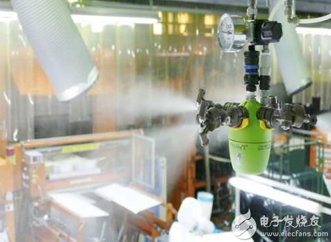

在喷涂车间,如实木家具在喷漆房喷漆的过程中,对喷漆效果影响较大的环境因素就是温度、湿度和空气洁净度。温度一般控制在25±3℃,湿度一般控制在65±15%,温度和湿度过高和过低都不好。温度如果过高,漆面的光泽就会很差,并且显得不光滑,较为粗糙,产生橘皮现象,漆膜颜色偏浅偏白。作为一种简单的加湿设备,干式喷雾加湿器没有复杂的机械机构,加湿效果直接、快速。
首先先了解一下喷雾器的原理,简言之就是:由于空气的流动,湿度高的空气会向湿度低的空间移动,最终所有位置的湿度都会提升,进而减少空气颗粒数减少。在使用时,干雾加湿系统喷出平均粒径8μm的水雾,浓密细小的水雾极易捕捉到空气中的微尘,被捕捉的微尘由于质量加大,会自然下落沉降,未被捕捉到的微尘也会吸收空气中的水分,质量增加而自然沉降。
随着空气湿度的增加,空气粉尘之间的静电电压也会下降,当线体内空气相对湿度达到60%后,静电电压可基本下降至最低点,此时空气内由静电效应聚集而成的大浮尘解体达到最大效果,形成不会产生漆面颗粒的微小浮尘。

在常见的加湿器系统内,内置有湿度传感器及启动控制阀门,湿度传感器监控线体内湿度并反馈至控制器,控制器根据线体内湿度控制阀门开启,最终加湿器启动开始对室体进行加湿。

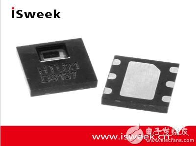

目前,市面上受欢迎的温湿度传感器多为数字输出,工采网从国外引进了一款数字式温湿度传感器 - HTU21D,内置的温度传感器可与湿度传感器共处于同一个封装之内,可对相对湿度)进行温度补偿的测量,并提供第二个独立的温度传感器输出,使用户用一个传感器代替两个传感器。此外,这类温湿度传感器,都具有低能耗和高精度的优点。不过,不同的温湿度传感器在原理与结构上千差万别,在选择相关产品时,可根据具体的测量目的、测量对象以及测量环境,来合理地选用温湿度传感器。
