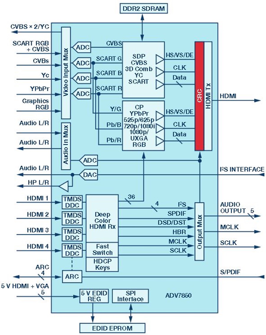

ADV7850是ADI公司针对消费者和专业音频/视频市场推出的首款完整的AV前端设备。该部件包含一个4输入HDMI接收器,该接收器在30 Hz时支持高达4k×2k的视频分辨率。一个视频和图形数字转换器,能够以高达170 MHz的频率运行;高速串行视频输出;3D Comb视频解码器和音频编解码器。除了作为全面的单芯片音频/视频前端之外,ADV7850还集成了采用CRC的帧校验器。帧检查器位于ADV7850输出之前,靠近ADV7850信号链的末端(见图3),从而可以检查HDMI输入的整个视频路径。该功能不适用于模拟输入,这是因为由模数转换器(ADC)引入的最低有效位(LSB)错误可在高达170 MHz的频率下运行。
CRC校验
图3. ADV7850功能框图突出显示了CRC模块的位置。

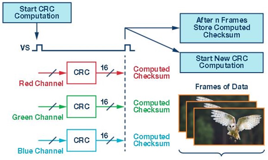

ADV7850中的帧检查器利用CRC-16-CCITT多项式(x 16 + x 12 + x 5 +1),旨在分析用户可配置的帧数,并通过单个I 2 C位使能2一旦启用,帧检查器就会通过分析每个视频通道上的每个数据像素为用户可配置的每个帧数(最多255个)计算校验和;绿色,红色和蓝色(范围从480p的300,000像素到4k×2k的800万像素)。通过I 2 C控件配置要分析的帧数
CRC校验
图4.如何在三帧视频数据上执行CRC计算。
帧检查器完成分析后,它会通过I 2 C 为每个通道报告一组结果(HDMI在红色,绿色和蓝色通道上传输数据)。正如针对静态输入所概述的那样,执行CRC应该提供一致的结果:两个帧之间的单个像素差异(最多16,000,000像素的数据)将导致不同的校验和结果。像素差异是由于源噪声,传输介质中间歇性产生的噪声还是由于ADV7850的配置不正确而产生的,都将指示错误。然后,系统设计人员可以优化系统并重复测试。

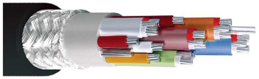

许多视频产品设计人员和制造商,尤其是在专业音频/视频市场中,都依靠HDMI电缆在系统组件之间路由视频。HDMI电缆使用19个信号载波构建;HDMI规范概述了五种不同类别的HDMI电缆,用于不同的速度等级。
图5. HDMI电缆的横截面。
电缆会以多种方式影响通过它们的信号。由于其带宽有限,电缆通常会衰减通过它们的信号,从而减少信号的垂直眼图张开度。符号间干扰(ISI)抖动也会使眼图张开度降低。ISI抖动主要由阻抗失配引起,通常会降低信号的水平眼图张开度。符号的这种“模糊”使接收机更难以解码和解释数据。

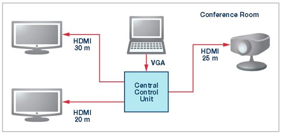

例如,在视频会议系统中,视频可以通过一系列最长30米的HDMI电缆从中央控制台到房间的周围路由到多台监视器或投影仪(参见图6)。然而,如此长的HDMI电缆可能是系统成本的重要组成部分,价格从几十美元到几百美元不等。视频产品设计师和制造商可以选择评估来自低,中和高成本供应商的电缆。电缆供应商通常可以通过电缆质量来证明其制造成本。但是,视频产品设计和制造商必须在选择与产品一起提供的电缆的质量和成本之间取得平衡。

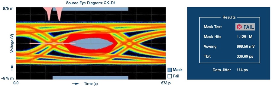

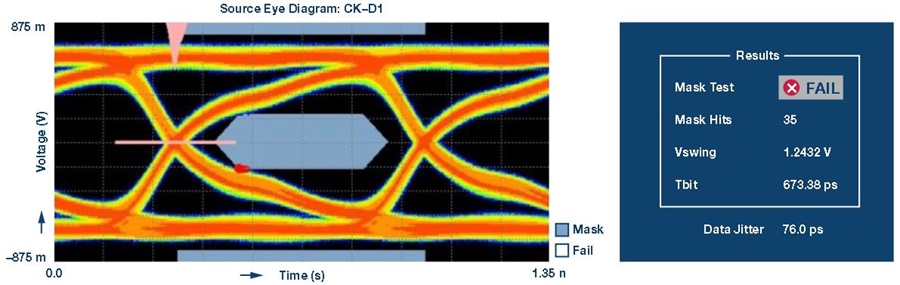

框架检查器的另一种可能用途是评估在硬件更改最少的情况下扩展产品规格的影响。典型的调查如下:视频产品设计和制造商当前正在使用已知的优质电缆,该电缆具有系统特征,并提供合理且值得信赖的性能。从电缆接收的数据质量下降到在1080p时略微影响HDMI一致性测试规范的抖动容限模板的程度,但不会导致ADV7850恢复数据时出现任何问题(见图7)3使用帧检查器,可以以自动化的方式将电缆的性能基准化到特定水平—测试可以进行数千次迭代,并记录结果。
CRC校验
图7. 1080p HDMI一致性测试的电缆性能。
如果在产品更新中将4k×2k(时钟和数据速率为1080p 8位的两倍)的支持添加到硬件,则可以完成重新验证电缆的初步工作。使用一种简单的方法来检查电缆对4k×2k数据的影响,使用合规性设备会记录令人担忧的结果(参见图8)。电缆中的损耗现在导致信号的明显下降。在功能测试中,ADV7850可能仍会恢复数据,但是所有数据是否仍完整无缺?数据中现在是否会存在随机或一系列间歇性误码,这些误码会导致触发严重的系统问题,例如HDCP雪噪声(如前所述)?
图8. 4k×2k(ultraHD)下的HDMI一致性测试的电缆性能。

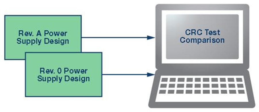

电源是要解决的设计中最重要的方面之一,许多人认为电源是最具挑战性的方面之一。许多因素会影响电源输出的质量,电源的输出会影响系统的许多特性。电源通常会在视频流中引入特定类型的噪声或抖动:周期性抖动。
设计人员必须选择采用线性低压差稳压器(LDO)还是采用开关模式电源(SMPS)。使用什么频率开关调节器,应该使用什么滤波器来抑制任何谐波,使其进入系统;电源平面是单层布线还是多层布线;平面是否可能在相邻层上重叠;去耦电容器架构的实现方式—甚至所选择的去耦电容器的位置,尺寸和材料;所有这些元素以及更多其他元素都可以产生重大影响。
在评估电源设计更改对电路板的单个修订版和电路板的多个修订版之间的影响时,可以使用CRC测试。通过更改系统上使用的去耦电容器的架构(例如,值和位置)并在每次更改后运行一系列自动CRC测试,系统评估工程师可以大致确定哪种去耦架构有助于实现最稳定的系统。 CRC错误最少。系统评估工程师还可以通过在原型系统的后续版本中进行CRC测试来对基准更改进行基准测试,只要没有进行其他重要的布局和原理图更改即可。最后,CRC测试可用于访问系统可能遭受的自然公差中可能发生的变化所产生的影响,例如,

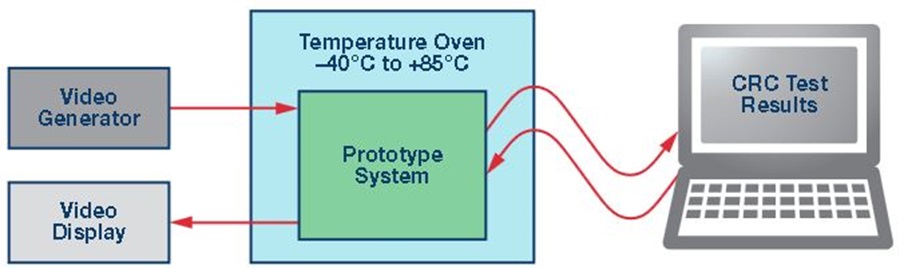

确认视频产品在其指定的温度范围内正常工作是评估的至关重要的阶段。视频产品设计人员和制造商必须确保其产品内的环境温度不超过芯片供应商的规格,并确保在产品所要承受的环境温度范围内(例如,消费者在0°C至+ 70°C之间)产品或–40°C至+ 85°C / + 105°C的汽车产品),产品的性能是一致且可靠的。
CRC校验
图10.使用CRC完成高温原型系统测试。
通常在这种类型的测试中,将原型系统放置在温度可控的烘箱中,该烘箱可在产品的指定温度范围(例如–40°C至+ 85°C)上循环进行数千次迭代。然后观察系统的输出,以确保在整个温度,视频频率和视频模式范围内稳定。使用CRC测试,可以很容易地自动执行此测试,并将其设置为无限期运行。
通过自动控制烤箱,视频生成器和CRC分析工具,系统评估工程师可以轻松地扫描温度,更改视频格式和图案,同时逐帧监视CRC结果。如果在视频模式和格式保持不变的情况下没有发生任何变化,则测试可以继续;否则,可以继续进行测试。如果在视频模式和格式不变的情况下CRC发生变化,则应记录环境变量(例如,温度,视频格式和视频模式),然后可以继续进行测试。可以轻松地将这种类型的测试设置为通宵运行或在周末运行,结果是无人完成了数百小时的鲁棒性测试。

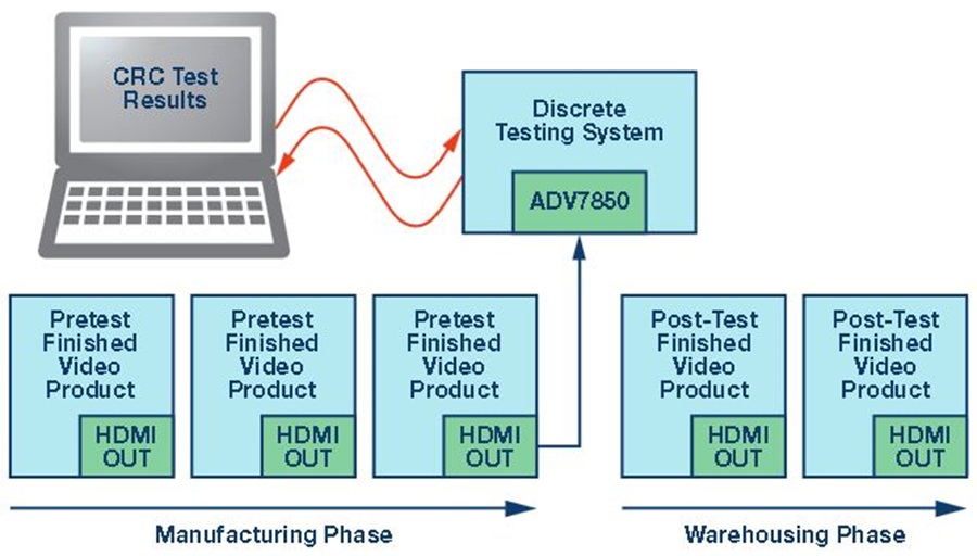

当视频产品设计和制造商需要通过检查其最终产品的全部或横截面来验证其制造过程的一致性和正确性时,CRC是一种可用于评估某些连接器正确焊接的工具(例如, HDMI)以及外部无源和有源设备(例如,HDMI ESD设备)。
CRC可以通过多种方式用于行尾测试。CRC可以在视频产品本身中实现,也可以在分立的独立线路终端测试设备中实现CRC(请参见图11)。在不包含ADV7850的视频产品中实现CRC可能需要在视频信号链中包含支持传递CRC能力的FPGA或微控制器半导体解决方案。
CRC校验
图11.采用CRC的线下测试架构。
在分立的独立终端测试设备中实施CRC可以降低视频产品的BOM成本,但需要在独立设备上进行投资。但是,它确实提供了能够测试整个系统稳定性的好处-嵌入到视频信号链中的CRC测试解决方案所提供的覆盖范围取决于该测试解决方案在信号链中的位置。位于信号链起点附近的CRC测试可能会提供低到中等的覆盖范围;位于信号链末端附近的CRC测试可能会提供中等到高水平的覆盖范围。
然后,制造质量控制可以根据在设备上执行的CRC测试的结果来确定接受和拒绝的标准;将失败的单元发回进行调试(该过程也可能涉及CRC测试),并将通过的单元继续发送给包装和运输。
