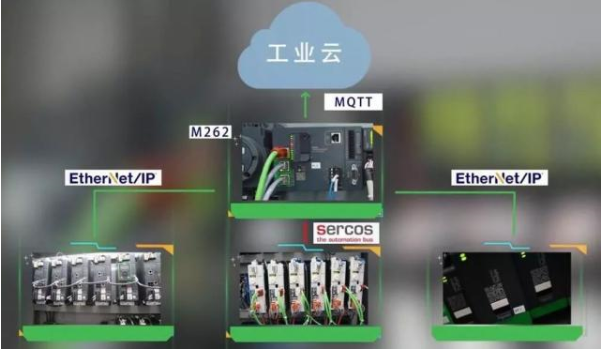

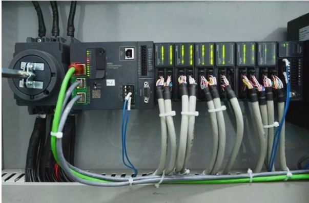

这台长度达48米的复杂机器系统,既包括普通的运动控制和逻辑控制,也有对速度和精度要求很高的运动控制,再加上强大的联网能力和高速的数据处理,都对控制器的选用提出了非常高的要求。该家OEM厂商通过认真的比较分析,最终选择了施耐德电气最新的Modicon M262逻辑运动控制器,这款产品不仅达到了设备的各项性能要求,同时兼顾了安全性的要求,对空间的占用也达到了最小化。
整台机器的控制大脑Modicon M262
首先,该控制器通过EtherNet/IP工业以太网和施耐德电气的ATV340变频器、数字化电机控制与保护系统相连,实现逻辑控制。
对于精度要求高的运动控制,该控制器通过专门的实时工业以太网SERCOS Ⅲ与施耐德的LXM32伺服驱动器连接,从而实现高速、精准运动控制。
同时,由于Modicon M262支持MQTT物联网协议,具有无需额外的网关设备而直接上云的功能,所以这台设备通过该控制器直接和云端相连,通过云端的施耐德电气机器顾问实现了设备的远程监控和远程运维。
该设备的控制系统架构

Modicon M262多达5个独立以太网连接及开放式的通讯协议可在任何环境下轻松实现便捷扩展和快速连接,不但可以通过开放多样的协议如OPC UA、PackML和SQL,能够轻松连接工厂、生产线、ERP、MES和SCADA等,而且采用云协议(MQTT、HTTP、JSON、OPC UA)和网络安全加密(TLS)支持云平台直连,减少了对于传统承包商的云连接解决方案额外硬件的需求。工程和维护团队可通过EcoStruxure 机器顾问随时访问任何机器上的信息。这使原始设备制造商有机会为用户提供预防性维护等新型服务,从而为终端用户增加真正的价值。
