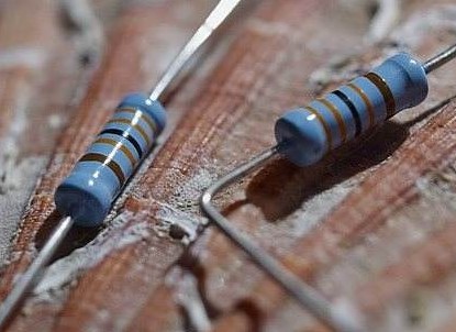

零欧姆电阻又称为跨接电阻器,是一种特殊用途的电阻,0欧姆电阻的并非真正的阻值为零,欧姆电阻实际是电阻值很小的电阻。正因为有阻值,也就和常规贴片电阻一样有误差精度这个指标。电路板设计中两点不能用印刷电路连接,常在正面用跨线连接,这在普通板中经常看到,为了让自动贴片机和自动插件机正常工作,用零电阻代替跨线。
