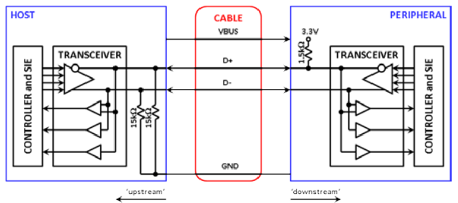

USB广受欢迎的一个原因是它具有简单的4线式接口,能够 为外设供电,并在外设与PC之间提供串行数据链路。图1 显示标准的USB连接。VBUS和GND线提供5 V电源和接地, 而D+和D–则承载数据。信号发送方式为双向半双工,表 示数据可在任一方向沿电缆传输,但任意特定时刻最多只 有一个发送器主动驱动电缆。通信期间,USB发送器驱动 差分或单端状态至D+和D–。数据以分组的形式进行组 织,并采用特殊信号序列表示分组开始和分组结束。有时 总线处于空闲状态,也就是说没有激活任何发送器,此时 连接电缆D+和D–端点的电阻将建立“空闲”总线状态。空 闲状态协助对分组之间的总线进行初始化。它们还用来向主机指示外设的连接与断开状态,以及外设所需要的通信 速度(1.5 Mbps、12 Mbps或480 Mbps)。

图1. 全速(12 Mbps) USB连接(非隔离式)

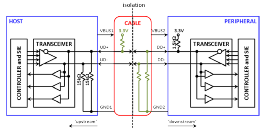

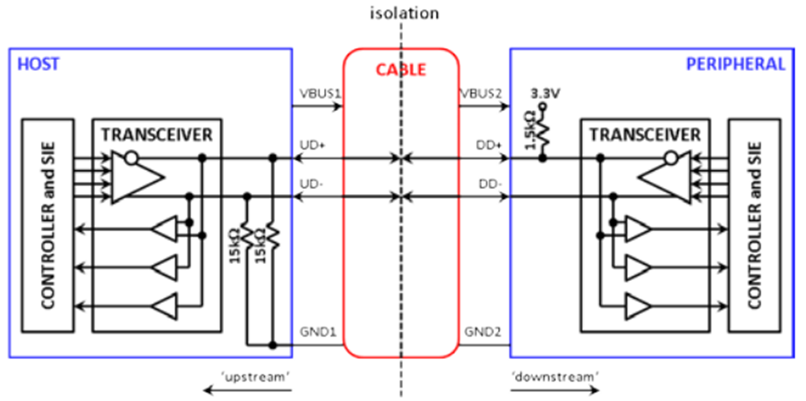

一种可能的隔离方法如图2a所示。图中,虚线表示隔离在 理论上将USB电缆分割。D+和D–的状态信息可以跨越隔离 栅,但电流不能。GND1节点(上游的接地基准)现在与 GND2节点(下游的接地基准)相互分离。不幸的是,隔离 使主机无法“看到”下游的上拉电阻,而外设无法“看到”上 游的下拉电阻。因此,需要使用一些额外的电阻,如图2b 所示,以便跨越隔离模仿相应连接。在这个“透明”概念 中,主机与外设之间的通信方式和图1中的非隔离式连接十分类似。透明的USB隔离器元件可方便地插入收发器和 USB电缆之间,并使用隔离电源。原本设计用于非隔离式 应用的主机和外设可方便地连接USB隔离器并交换标准 USB信号,无需大幅改动设计。

图2a. 隔离分割了电缆(概念)
电气隔离器
图2b. 隔离分割了电缆(显示额外电阻)

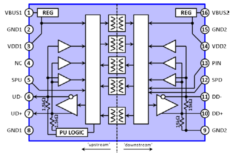

  1. 它必须驱动UD+、UD–、DD+和DD–,驱动方式与 标准USB收发器相同,并实际包含两个USB兼容收发 器,分布在隔离栅两侧(图3)。

ADI的ADuM4160 USB数字隔离器2 满足全部要求,采用16引 脚SOIC封装。原理框图如图3所示。它包含一对USB收发 器、5个基于iCoupler®的数字隔离通道、控制逻辑以及2个 “智能调节器”。它还集成1.5 k上游上拉电阻,以及15 k下 游下拉电阻。
其USB收发器由简化控制器控制,后者无需完全解码并分 析数据分组即可支持隔离功能。它能监控UD+、UD–、 DD+和DD–,使信号指示总线空闲、分组启动和分组结 束,并利用它们正确使能或禁用USB发送器,并忽略分组 数据内容。若将下游分组数据从主机传输至外设,则会激 活图3中的两个高位隔离通道,这与上游USB接收器和下游 USB发送器相同。数据从UD+/UD–复制到DD+/DD–。分 组结束时,检测分组结束序列,禁用所有USB发送器,允 许总线进入空闲状态。如果外设随后开始传输上游分组数 据,则USB隔离器检测分组启动序列,使能第三和第四条 隔离通道以及上游USB发送器,并将数据从DD+/DD–复制 到UD+/UD–,直到分组结束。然后,总线再次返回空闲 状态,所有发送器关断,等待新数据到达。
ADuM4160 使用第五条隔离通道交流下游侧控制线路的状 态3,该控制线路激活一个集成在上游侧的上拉电阻,使 得下游端口能够控制上游端口何时连接USB总线。该引脚 可以连接到外设上拉电阻、一条控制线路或VDD2引脚, 具体取决于何时执行初始总线连接。将引脚与外设的上拉 电阻相连可让上游上拉电阻模拟其状态, 同时让 ADuM4160的下拉电阻模拟所连接主机的状态。所有活动 与空闲状态均从隔离的一侧复制到另一侧。
隔离通道是采用芯片级变压器的数字隔离器 ,可实现隔离通 信。所有通道均可在100 Mbps以上工作,轻松支持12 Mbps USB“全速”数据。单芯片内集成所有通道可使能针对时序 的严格控制,实现满足USB时序要求的低时序误差。 ADuM4160产生的总传播延迟等于标准USB集线器产生的 延迟。空闲总线的静态功耗低于USB限值。
智能调节器支持上文第5条要求中的电源选项,无需用户 特别控制4。若要采用5 V为USB隔离器的一侧上电(如上游 侧),则应将5 V电源连接适当的VBUS引脚(如VBUS1),而 VDD1不连接。当传感器检测到电压施加于VBUS1而非 VDD1时,将激活3.3 V调节器,为VDD1上电。
若要转而采用3.3 V上电USB隔离器的一侧(如下游侧),则 3.3 V电源应同时连接VBUS2和VDD2。当传感器检测到电 压同时施加在两个引脚上时,将禁用片内调节器,以便直 接使用外部3.3 V电源。
