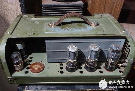

  一部收音机是由许多无线电元件组成的,元件损坏是造成收音机故障的主要原因。当把故障部位逐步缩小后,就必须对元件的好坏进行检查,以确定故障点。因此,检查元件是寻找故障原因的主要方法之一。今天就来介绍一下电子管收音机元件的检查方法。
  第一个说电子管的检查。电子管常见的故障多是灯丝断、电板接触不良、断极、碰极、漏电、阴极和灯丝之间击穿、衰老、漏气以及微音效应等。收音机开启电源,如果某只电子管的灯丝不亮,则可能是灯丝断或严重漏气。灯丝断时电子管壳是凉的,漏气时管壳往往是温的。拔下电子管进一步检查,可用万用电表“R×1”档测量灯丝电阻,如果电表指示为无限大,说明灯丝断开,如果电表指针在通路位置,则属电子管严重漏气,此时,电子管顶端常常出现乳白色。
  电子管电极接触不良、断续碰极(有的则是热碰极),收音机会出现声音时有时无或杂音故障。这种故障的特点是受振动影响大。因此,可以用手指或小起子把轻轻敲击电子管管壳。敲击时如果出现声音时有时无或杂音(有时经敲击可能会出现无声或声音正常)的情况,说明电子管电极接触不良或断续碰极。当故障严重时电极完全断开,这就是断极,电子管不工作,收音机无声。
  电子管碰极、漏电、阴极与灯丝之间击穿,均使电路工作失常,造成电压的变化,因而可以从测量各电极电压的过程中进行判断。也可以将电子管拔下,用万用表欧姆档进行检查判断。正常的电子管,电表指示应为无限大。如果表针指示为零,则说明电子管碰极或击穿短路;如果表针指示定数值,则说明电极间漏电,阻值越小,漏电越严重。
  电子管衰老,阳流和放大量都将减小。如系变频管衰老,则会造成本振不振荡、振荡弱或某一部分不振荡(如低频端),使收音机出现收不到电台信号、声音小,或波段的高频端能收到一两个电台,低频端收不到电台信号的情况。电子管的微音效应往往是由于电极固定不牢引起的,因此可以用轻轻敲击管壳的方法进行判断。电子管是否正常,有时单靠仪表也难以确定,最简单的方法是用同型号的电子管代换试一试,如果故障消失,则说明电子管有问题。

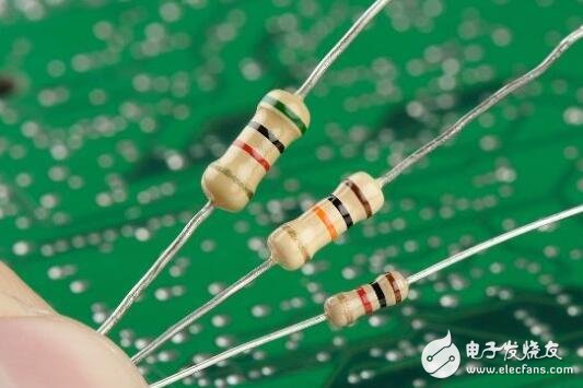

  第二个是电阻器的检查。在收音机中使用的电阻器有固定电阻器和可变电阻器(电位器)两种固定电阻器两种。一般不易损坏。可能遇到的损坏情况有:电阻烧坏、电阻体断裂或引线断、内部开路或变质、引线接触不良等。电阻烧坏、电阻体断裂或引线断,这种故障通常可以观察出。比如因某部分电路故障电流增大,而使电阻烧坏,这时电阻外面的漆层被烧焦、烫手等。电阻内部断开或阻值变化,可用万用电表欧姆档测量核对。如果电表指示无限大,表明电阻内部开路;如果测量结果和标称值悬殊太大(误差超过20%),则说明电阻变质。
  电阻体引线接触不良,将断未断,会造成收音机的杂音或声音时有时无。这种故障极易受振动的影响产生振动杂音。因此可以轻轻摇动电阻体,看看声音有无变化。也可以用万用电表测量,测量时,摇动电阻体,如果指针不稳定,则说明接触不良。
