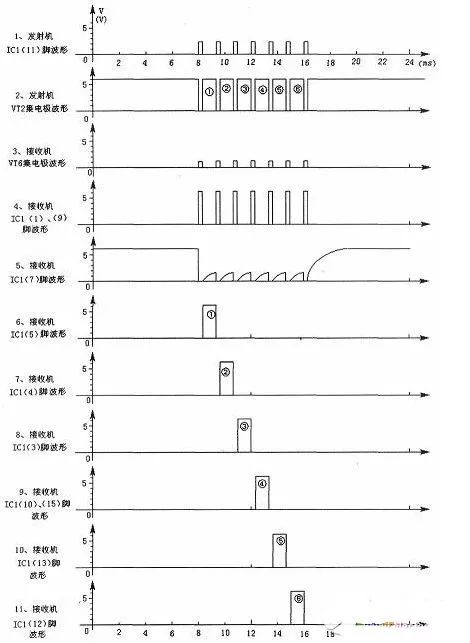

IC1的11脚输出的串行脉冲群如下图中第1条波形图所示。该信号经VT9放大倒相后,再经VT8放大恢复原形,然后,每当VT7导通时VT6截止。VT6提供给发射机共基丙类放大推动级VT2的电压波形如下图中第2条波形图所示。
实际上,这波形是VT3产生的29.785MHz本振信号的包络波形,是经脉冲宽度调制的调幅波,在其中可看出本发射机各通道信号在脉冲群中对应的位置,各通道控制电位器改变电压可使对应脉冲宽度在0.7-1.7ms之间发生变化,IC1的1-6脚上电压越高,输出对应脉冲宽度越窄。发射机所发射的脉冲群周期约为24ms,周期长度可由W15微调。
经VT2放大的调幅波通过耦合变压器Tl在VT1中进行高频功率放大,再经滤波网络送到天线,发射到空间。
