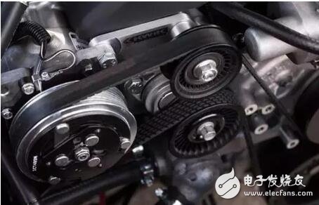

  一、发电机皮带是否松脱
  如果是在停驶或行车过程中发现仪表盘上的蓄电池指示灯长期点亮,需要格外注意。毕竟汽车长期处于高速运转的状态,其机械部件容易出现松脱等故障。其中,发电机皮带松脱将无法为蓄电池充电,不足半小时就会导致蓄电池馈电。
  应急:车主应及时将车辆停靠在安全的地方,并打开双闪应急灯和放置三角警示牌。随后掀开发动机舱检查发电机皮带是否松脱或断裂,如果松脱了可以重新安装好,并再次启动车辆,观察故障灯是否熄灭,若熄灭问题则解决。如果是皮带断裂了只能叫救援车辆。如果上述均无问题,再进行下一步排查。

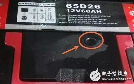

  三、“电眼”是否为绿色
  “电眼”是反映蓄电池是否馈电的直接方法,在蓄电池顶部有一个小孔,周围会附带“说明书”。一般情况下,“电眼”呈绿色为正常、黑色为电量不足、无色或淡黄色为故障,简单来说可以直接报废。
  应急:最常见的方法就是“借电”,不过需要找一台能够正常启动的车辆,两车的蓄电池电压必须一致。车头两两相对,两车熄火,整个接线步骤可见下图(1→4),注意顺序不要出错,否则容易造成蓄电池短路。接好线后,先启动“有电车辆”,原地怠速5-10分钟,再尝试启动“没电车辆”,若不能正常启动,还需继续等待5-10分钟,最后再次启动。蓄电池正常工作后,按照相反顺序(4→1)拆线。
  在整个过程中,操作人员应该做好防护措施,戴好手套,接线时不要正对着蓄电池,避免酸性物质飞溅。另外,对于手动挡汽车还可以下车推行,将钥匙拧到“点火”位置,挂入一挡,深踩离合器。当车辆达到5km/h的时候可以缓慢抬起离合器,并逐渐增大油门,此时车辆就很容易启动。如果还是无法启动,再检查下一步。
