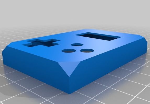

第6步:案例和小型化
Arduino
Arduino
Arduino
Arduino
在上面的图片中,您可以看到所有组件如何布置在4x6原型PCB上。
大多数按钮接线都位于电池座下方,尽量使其尽可能平整,因此电池座我们还建议在屏幕下方进行其他接线,因为Atmega芯片支脚焊接并暴露在屏幕下方。当您完成焊接时,在屏幕下方放置一些绝缘胶带以防止短路等。
ICSP接头是可选的,如果您决定不暴露它,它将使您的装配更容易,6个连接更少照顾,但在焊接前先对芯片进行编程,或使用28针DIP插座,以便轻松移除芯片进行编程。
