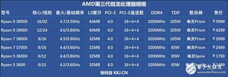

从规格上来看,锐龙7 3800X是八核心锐龙7的旗舰产品,同样是经典的8核心16线程设计,基础频率3.9GHz、最大加速频率4.5GHz,三级缓存32MB,有24条PCIe 4.0通道,标配幽灵Prism RGB信仰散热器。和锐龙7 3700X相比,主要差别就是基础默认频率提高了300MHz,最高频率也提升了100MHz,对于顶级处理器来说还是很可观的。

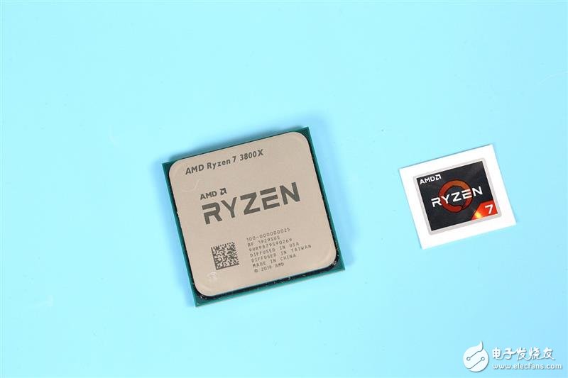

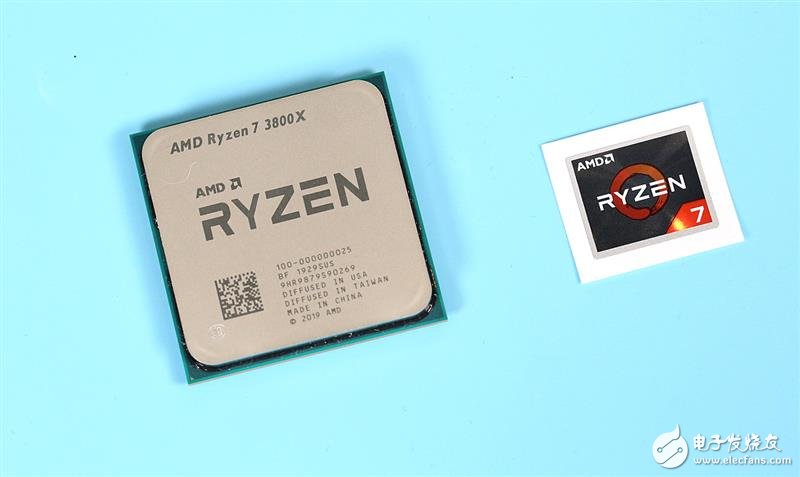

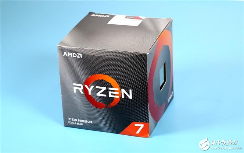

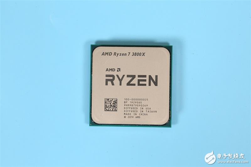

二、外观: 经典的锐龙7包装
在外观方面,从包装到散热器,到产品实体,锐龙7 3800X都采用了锐龙7系列的经典包装。

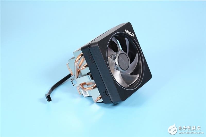

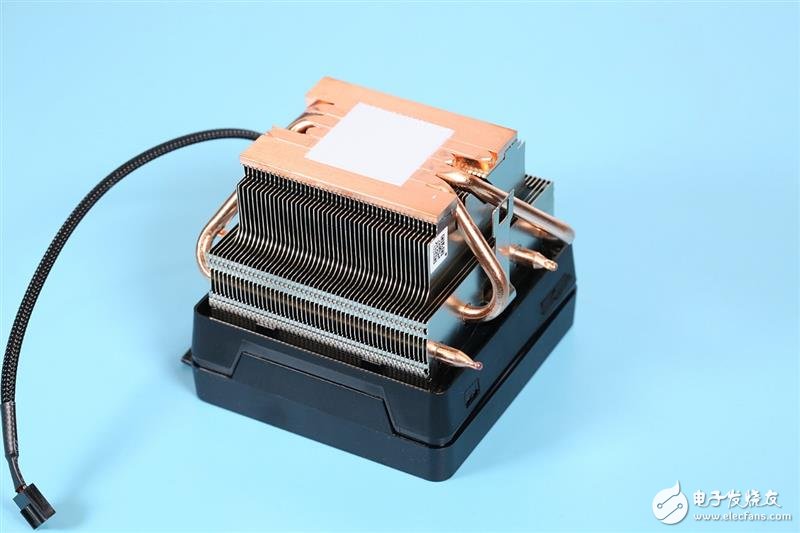

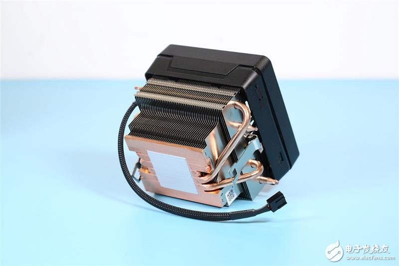

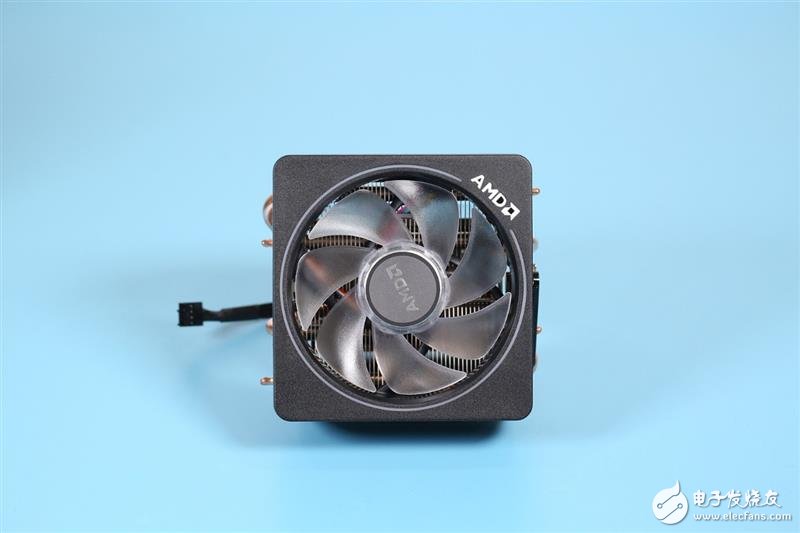

AMD随盒包附赠的幽灵棱镜散热器(Wraith Prism)从锐龙一代就开始使用了,基本上所有的锐龙7/9处理器都会标配这款散热器。它采用四条纯铜热管加大面积纯铜底座直触设计,并加入了独立的RGB光环。这款散热器的性能大概等同于市售200-300元档次的风冷散热器,从产品附加值来说非常合算。相当于把整个处理器的价格降低了200元以上,相当超值。

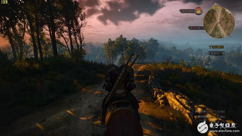

1、巫师3
《巫师3》没有提供测试程序,测试场景选在一处山坡,测试时骑马直线奔驰,用Fraps记录20秒帧数。测试时手动调整为最高画质。
amd
在《巫师3》的测试中,锐龙7 3800X的帧率为138FPS,比锐龙7 3700X要快1帧;和i7-8086K相比,则要快了5帧。和i9-9900K比也要快4帧。
整体来看,这个游戏中锐龙3000系列的优势比较明显,三款型号都要比酷睿i9以及i7更高一些,在3A大作游戏的表现上,AMD的表现让人感觉有惊喜。

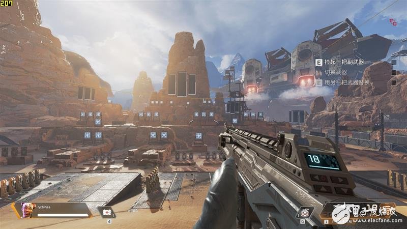

2、APEX英雄
这是一款由EA推出的免费大逃杀游戏,于2019年2月5日发行,目前玩家数量已经超过了3000万,有取代《绝地求生》的成为最火热吃鸡游戏的趋势。
《Apex英雄》同样没有提供测试程序,为了减少测试时变量的干扰,我们选取在训练场进行帧数测试,测试时手动调整为最高画质。我们在训练场录得的帧率与实战时的帧率较为接近,因此有一定的参考价值。
amd
这款游戏对显卡的要求大过处理器,5款处理器的结果没有太大区别。总体来看,Intel这边略有优势。

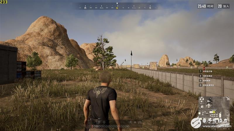

5、绝地求生
amd
在《绝地求生》中,锐龙7 3800X的帧率为231FPS,比锐龙7 3700X要多了5帧;和i7-8086K相比,则要多了8帧,而和i9-9900K相比也有大概5帧的优势。吃鸡这种游戏一直是网吧的风向标,AMD在这款游戏上的优势可以让玩家对锐龙处理器的游戏表现更有信任感。
