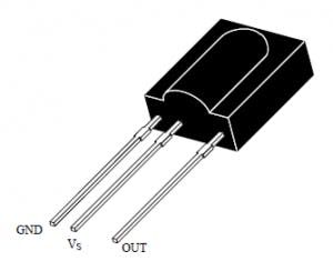

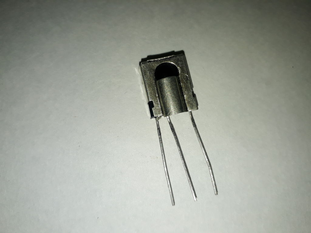

步骤3:红外接收器(TSOP1738)
它是用于红外遥控系统的小型接收器。解调的输出信号可以由微处理器直接解码。 TSOP1738兼容所有常见的红外遥控数据格式。

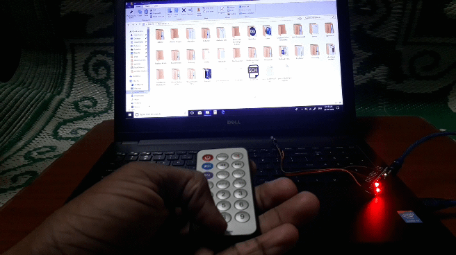

步骤9:完成:
您可以根据您的要求修改上面的草图。

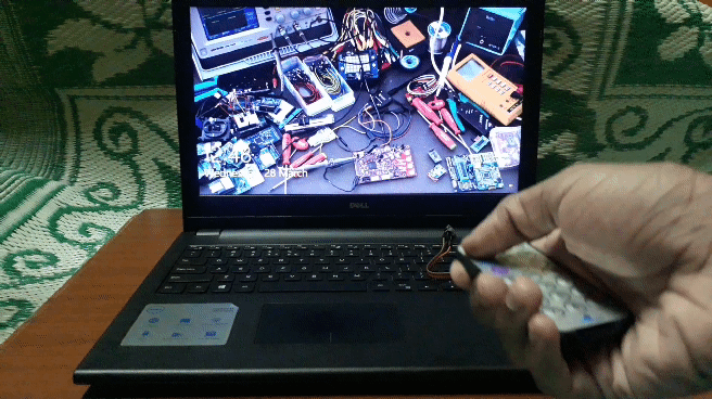

以无线方式解锁您的电脑。

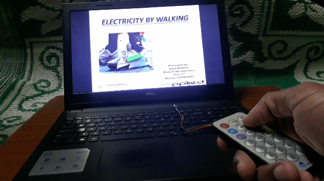

使用它来控制Power Point演示。

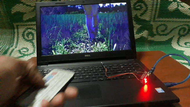

暂停/播放视频
