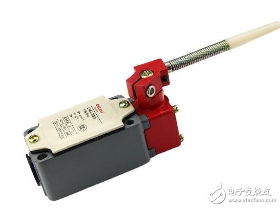

  限位开关安装位置
  (1)限位开关应紧固在安装板和机械设备上,不得有晃动现象。
  (2)限位开关安装时位置要准确,否则不能达到位置控制和限位的目的。
  (3)定期检查限位开关,以免触头接触不良而达不到行程和限位控制的目的。

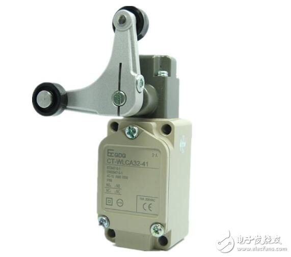

  限位开关选用
  (1)根据应用场合及控制对象选择种类。
  (2)根据机械与限位开关的传力与位移关系选择合适的操作头形式。
  (3)根据控制回路的额定电压和额定电流选择系列。
  (4)根据安装环境选择防护形式。
