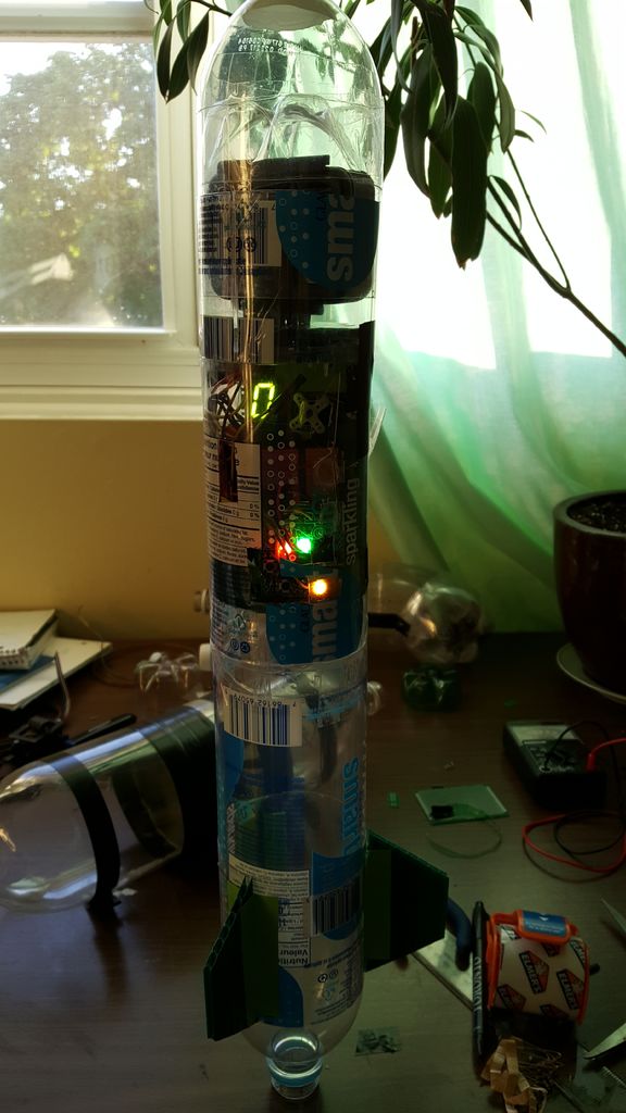

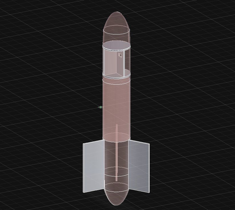

根据你的能力设计你的火箭。第一张图片描绘了我的计划,而第二张图片则是结果。没有大型火箭因泄漏而飞行。最终的结果是一个小而有效的装置,它保持着学校的海拔高度为90米@ 65psi(磅/平方英寸,压力的测量)。
有些东西在基本方面是通用的。施工。你需要一个圆形的鼻锥,因为这是遇到空气阻力最小的形状。鳍应尽可能远地放置。尝试通过将所有内容放置在非常紧凑的布局中来限制额外的重量和尺寸。

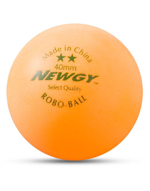

- 乒乓球(x1)对于鼻锥。如果您没有,请查看任何体育用品商店。如果你有一个,请确保没有人看到你接受它。

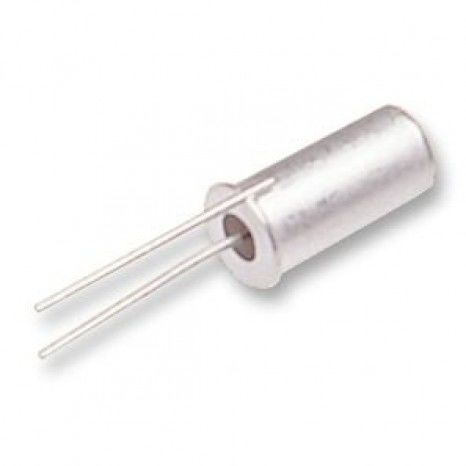

- 倾斜开关,通用(x1)用于检测升空时火箭的加速度。
http://www.ebay.ca/itm/10Pcs-Metal-Ball-Tilt-Shaki 。..。..

切掉一半的乒乓球,小心地将它粘在瓶子锥形端的内部,与切口齐平边缘。您希望最终得到一个具有抛物线轮廓的鼻锥。可能需要几次尝试来确保乒乓球,因此它不会脱落。当胶水冷却时,它有助于将壳体倒置。一旦胶水凝固,将你刚刚制作的所有物品移到一边,但记住不要偶然扔掉它

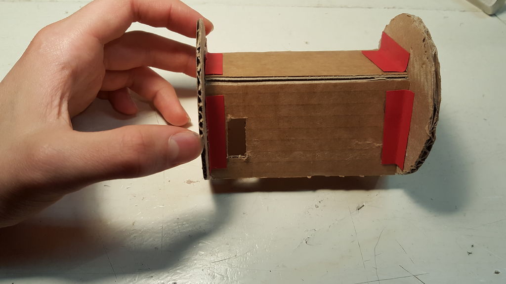

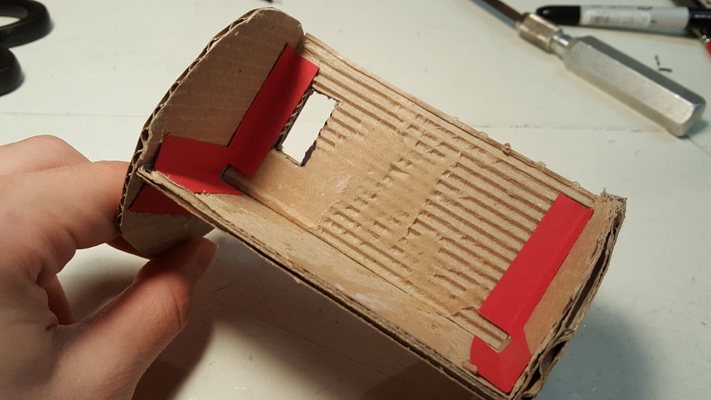

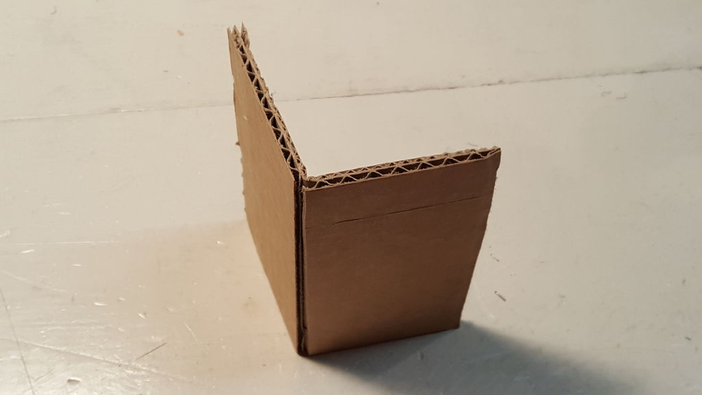

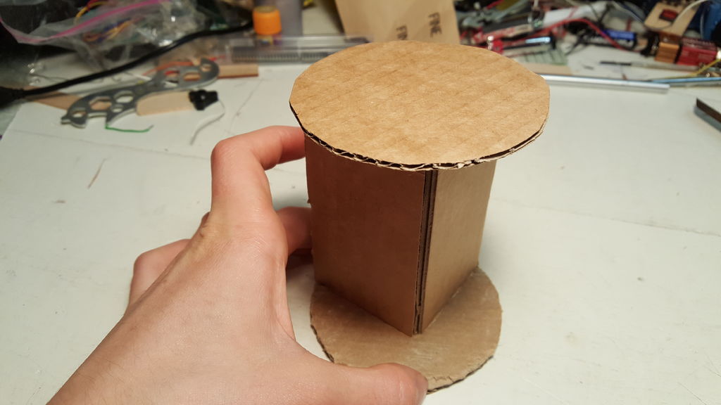

步骤9:火箭结构,第2部分 - 降落伞室

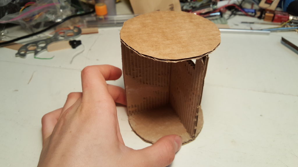

你现在需要建造一个降落伞和控制系统舱,里面装有Arduino ,电子模块和伺服,以及降落伞本身。请注意,我使用的纸板是一种与瓦楞塑料具有几乎相同结构特征的材料,因为那时我自己没有可用的塑料。您应该能够以完全相同的方式执行所有步骤。事实上,你也可以使用纸板,但是如果它被弄湿了你就会遇到问题。

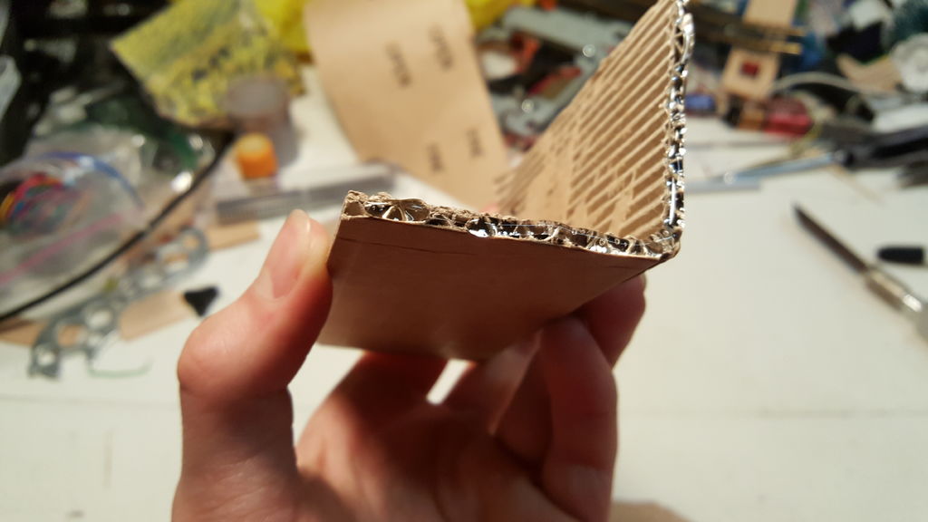

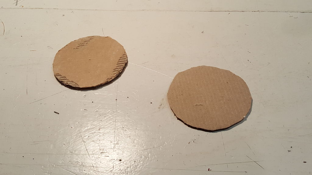

首先拿一块瓦楞塑料并切出2个相同的圆圈(缺少更好的单词)用X-acto刀(1)。圆圈应该与瓶子的直径相同,希望您按照说明操作并更早记录下来。

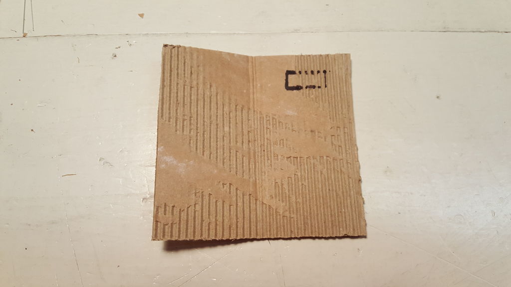

切出一个长10厘米,宽度等于瓶子直径的矩形(2)。沿着其中间对矩形进行评分,使得刀只切割部分材料(3)。这样可以让你弯曲塑料,而不会将它分成两块。
将矩形放在你面前,使其相对于你(4)垂直向内弯曲。在弯曲塑料的右半部分,在顶部中间区域切出另一个较小的矩形 - 确切位置无关紧要(5)。在大多数情况下,对于微型伺服模型,尺寸大约在1.5 x 2.5厘米左右 - 但要测量您的伺服系统,并使用这些尺寸。
取一个圆圈并平放。弯曲的矩形上的热胶使得两个底角都放置在圆周(6)的圆周上。你应该确保整个弯曲的矩形与圆圈齐平。
顶部圆圈上的胶水(7)确保满足与底部相同的条件。使用厚色纸,通过切割L形支架并将它们粘合在一起来加固接头。您应该得到类似于图8中的装配的东西。

将所有电子元件安装在您之前制造的波纹塑料结构中。您可以将穿孔板热粘到位,或将它们粘贴在一起。确保你有9V电池的空间,不要忘记将其插入。你应该用一个精心打造的电路,有足够的空间容纳所有东西。
滑动顶壳,用鼻锥,并用永久性标记,画出降落伞室的轮廓和伺服器周围约1’x1‘的正方形。取下外壳并切掉那些部分。伺服切口应类似于(1)。重新打开外壳,必要时修剪。确保鼻锥仍然可拆卸以便接近伺服。

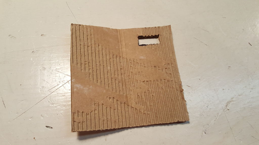

取出一些剩余的材料,切出一个比降落伞室的切口长约2厘米,宽度大的皮瓣。将其从腔室后面1厘米处粘贴到位,以便在关闭时可以完全覆盖开口。切出另一个相同长度但略薄的皮瓣并将其粘贴在降落伞室内,使其自然弹出,但可以向内凹陷。这是弹射板。见图。在盖子的摆动端切出一个小孔,并用橡皮筋穿过它。这将在稍后进入伺服臂。
