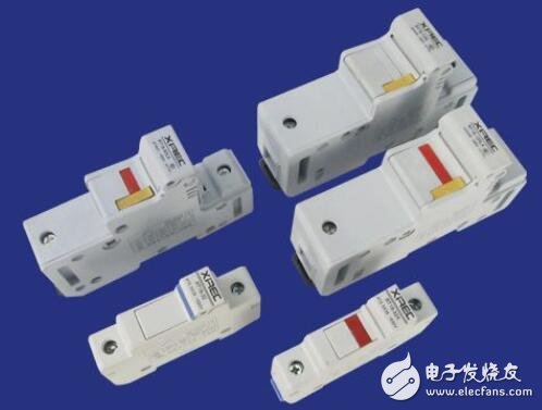

  1、熔断器
  我们先说熔断器吧!熔断器在低压电路中主要起到电路发生短路时会自身因发热使自己熔断而断开电路。熔断器一般判断器好坏主要由三种方法,一是目测法:对螺旋式(RL1)的熔断器可以用目测法,因为这种熔断器在其熔断管一端有带小红点的熔断指示器,当熔断器熔丝熔断时,我们从瓷帽玻璃窗口可以看到小红点的熔断指示器会自动脱落。二是电阻测量法:一般对封闭管类型的熔断器可以用这种方法,这种方法简单方便。一般把万用表打到蜂鸣器档,在断电情况下若蜂鸣器不响就说明熔断器已经熔断了。三是电压测量法:这种方法是带电操作,有一定危险性,对熟练有经验的电工维修人员适合使用,优点是不用断电源就可测量。
