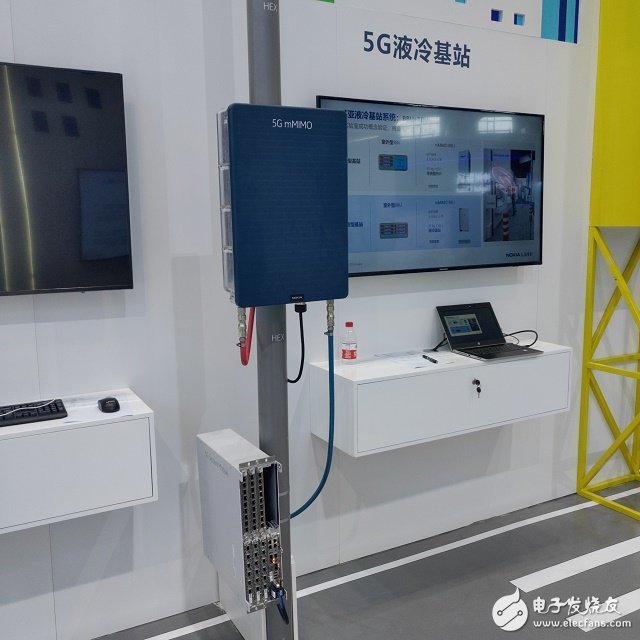

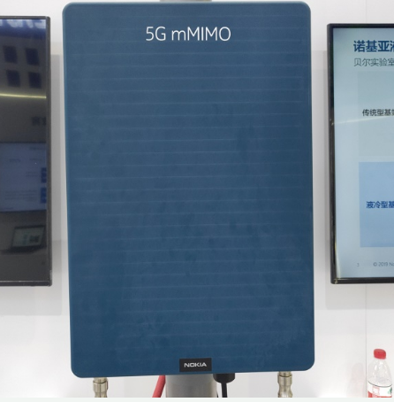

在大众眼中,液冷基站是在传统基站技术上,利用液体作为冷却剂,看起来似乎会增加运营商的不少成本,实则不然!
“液体能比空气更有效地散发基站的热量。”张振利指出,“诺基亚液冷基站可将能耗降低约30%,将二氧化碳排放量减少80%,并降低30%的基站体积和重量。与传统的基站相比,液冷基站更加静音环保,零噪音,并可回收基站排放的热量,二次应用于公寓大楼的供暖系统。”
2018年12月,诺基亚与电信运营商Elisa和电力系统供应商Efore合作,宣布在芬兰赫尔辛基首次部署了液体冷却基站系统。芬兰VTT技术研究中心的分析表明,该部署减少了高达80%的二氧化碳排放量和高达30%的能源运营费用。
“除上述优势之外,液冷基站还降低了运营商的成本。”张振利对C114表示,“采用液冷降温技术的基站,减少了风扇、散热片等硬件的使用量;同时减少了机房空调等制冷设备的需求;液冷循环系统可回收基站排放的热量,二次应用于公寓大楼等的供暖系统。因此,从总的运维成本上(TCO)来看,不但不会增加成本,反而可以降低运维成本。”
张振利指出,“液冷基站由于采用液体降温技术,如何将冷却散热循环系统与基站有效结合,确实受到一些条件及环境的影响。目前主要应用于有降温散热循环系统的智能楼宇、高档小区等场景。在铁塔等安装场景,如何实现降温散热的循环,是液冷基站需要进一步研究的课题。”
