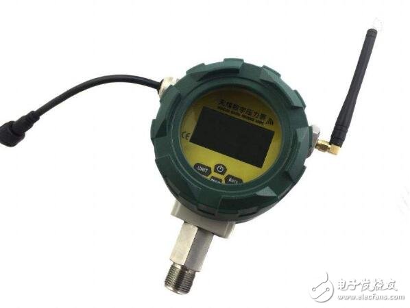

  无线压力传感器是一款低功耗电池供电(也可选外接电源供电)的无线数字输出的压力传感器,可选配GPRS、LORa、NB-iot等无线通讯协议。该无线压力传感器能够实时显示压力并上传数据,具有精度高、使用方便、稳定性好等特点。该无线压力传感器内置MCU,低功耗设计,实现将现场的管道压力上传到云端的无线传输功能。适合智慧消防中消防管道、消防末端、消防泵房、智慧城市、石油化工以及偏远地区等需要无人值守、远程监控的领域。
