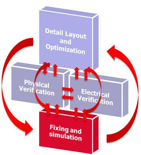

定制化设计的流程一直是以反复的方式进行的——绘制一部分版图、检查版图的DRC、LVS及功能验证、修正错误、然后重复这个过程,直到所有DRC错误都得到修正(图1)。当DRC检查很简单时,这一步很安全,并且不怎么妨碍从构建版图到原理图的过程。
图1.传统的设计-检查-修正循环。
然而,随着设计规则数量和复杂性的增加,定制化设计工程师不再能够有效率的记住所有的设计规则。这样,每次循环的动作都可能带来新的DRC错误。花在“修正”原始版图上的时间就增加了,这样,版图工程师就没有更多时间用于绘制最佳版图,从而获得最佳的性能和面积。事实上,从事32nm及以上节点设计的设计团队都发现,要得到一个完全没有DRC错误的高品质版图,困难程度是越来越高。

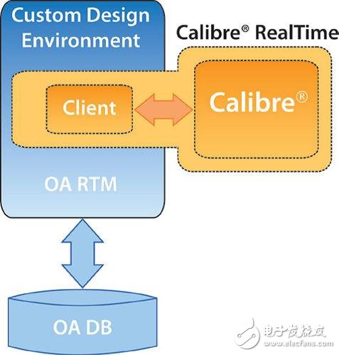

为了对这种情形做出补救,设计者需要采用一种交互式工具,能在创建版图时对照整个签核DRC文件(deck)检查他们的版图设计。作为这种方法的一个示例,我们来看Calibre RealTime工具在设计师的环境中是如何工作的(图2)。它使用OpenAccess运行时模型(OA RTM)来接收来自定制化设计工具的变化事件通知,然后检索相应的几何图形来进行DRC检查。然后它自动运行单层模式的Calibre nmDRC.DRC引擎针对正在编辑的形状以及附近图形执行快速、增量检查,对设计规则违反情况以及由推荐规则来衡量的潜在系统变化敏感性做出几乎瞬时的反馈。检查的结果可以直接在设计工具的用户界面上高亮显示。
通过这种方法在版图创建的过程中将签核结果即时提供给版图工程师,消除了设计-检查-修正循环的时间损失,得到高品质的版图。因为它采用同样的标准晶圆代工厂认可DRC文件(deck),因此在实时结果与签核DRC间的关联方面毫无疑问。
图2.Calibre RealTime集成的体系结构。
Calibre RealTime工具在设计环境中提供一个新的工具栏,让版图工程师在他们的设计工具中工作并专注于创建高品质版图,而签核DRC检查在创建高品质版图中成为一个几乎隐形的后台实时运行程序。
