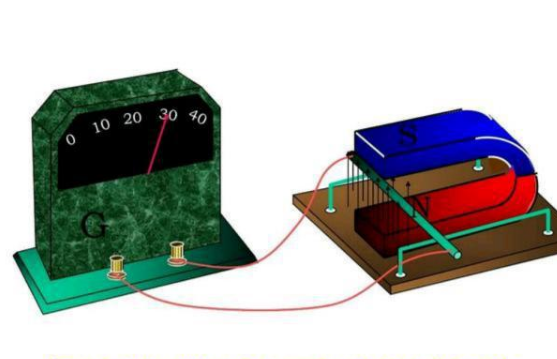

汽车发电机是把动能转换为电能的设备。其工作原理也很简单,与其他类型发电机是一样的,都是利用了电磁感应现象。如果用闭合电路的一部分导体,放在磁场里反复的做切 割磁力线运动时,那么导体内就会感应出电流来。且电流的方向跟磁场方向、导体做切割磁力线运动方向有关系。
