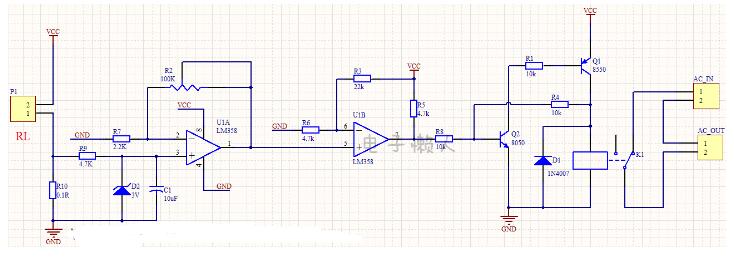

  本例电路可检测负载电路中的电流大小,当电流超过一定值时,电路会进行保护。
  电路分解:
  整个电路可分为下面四个部分:
  一是取样保护电路,由RL,R10,R9,D2,C1组成;
  二是由U1A组成的同相放大器的信号放大部分;
  三是由U1B组成的比较器电路。将放大后的信号经比较后,控制后级的动作。
  四是由三极管Q1,Q2组成的驱动继电器的电路。
  整个电路的工作过程:
  1、从采样电路中可以看出,负载RL和R10是串联的,根据串联电流相等的原理,流过采样电阻R10的电流和负载RL的电流是相等的。这样R10上电压的变化反应了负载电流的变化。
  2、R10电阻上采样到的信号,经电阻R9输入到运放的同相端。稳压二极管D2起到一个保护作用,保护运放的输入端防止过高的电压进来损坏运放。电容C1起到抗干扰的作用。
  3、采样电阻R10采样后的信号,经运放U1A的放大。U1A和电阻R2,R7组成了一个典型的同相放大电路,具体放大多少倍,大家可自己计算一下。
  4、经放大后的信号,输入至U1B的同相端,U1B为一个比较器。其中电阻R3和R6组成一个分压电路,基准电压就由这个分压电路提供。电阻R5为比较器输出的上拉电阻。
  5、当同相端的电压比反向端电压大时,比较器U1B输出高电平。表示电路已经过流。
  6、比较器输出高电平,使三极管Q2导通;Q2导通后,Q2的集电极变为低电平使三极管Q1导通。Q1导通后,VCC经三极管Q1,电阻R4加载至三极管Q2的基极,形成一个自锁的功能。这样即使比较器的输出变为低电平后,Q2和Q1还是导通的。
  7、Q1导通后,继电器的线圈有电流流过,继电器吸合。继电器吸合就会切断电源输入。
  注意:
  在实际中,对集成运放等芯片的电源输入要加上去耦电容。本例电路图中没有画出。
