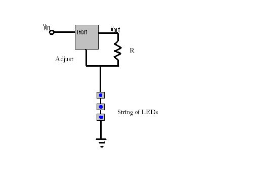

最初,我考虑使用基于lm3406 1.5A降压稳压器的电路。在制作完定制的PCB和组件之后计算价格之后,我决定简化一些事情:LM317线性稳压器。
已经有一些说明如何使用它的说明了,因此我将简要介绍一下。 317在其“调节”端子和“输出”端子之间维持1.25V的恒定电压。如果在两个1Amp电流之间连接1.25欧姆电阻,则将流过(V = IR)。现在,只需将您的LED连接到调节器和地面之间即可(请参见图)。
讨论:尽管简单,但这种设计并不完美。 Lm317通过散热来控制电压。如果为它提供40V的电压并用它驱动1A的4V LED,则将消耗36W的功率。 P = I * V(40V-4V)* 1amp = 36W。您将需要以非常接近于驱动电压的电压为其供电。使用12V电池,电阻两端的压降为1.25伏,IC两端的压降为0.5V,您将能够根据其电压为2-3个LED供电。上面显示的方框由12个相同的电路组成,可提供0.8A的电流。 LED链

我使用了6组3个Luxeon K2皇家蓝LED线系列照亮我的基座。尽管在3.85V(每个)下的额定电流为1A,但我使用的是0.8A,我发现大约需要3.70V。因此,这意味着我们至少需要3 * 3.70V = 11.10V才能为3个串联的皇家蓝LED串供电。我们还必须考虑电流源两端的电压降(大约1.25 + 0.5V)。因此,我们需要的总电压为12.85V,非常接近充满电的12V电池。如果我们仅串联使用2个LED,则仅需要3.7 * 2 + 1.25 + 0.5 = 9.15V。调节器会简单地消耗掉多余的功率。因此,要运行总共18个LED,我使用了6组并联的3组LED串联连接。相当于3.7 [V] * 1 [A] * 18 [LEDs] = 66W果汁。

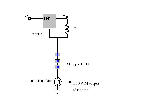

到目前为止,一切都相对简单。与使用控制盒打开和关闭蓝灯相比,我们可以做得更好。
第一步是控制它们的亮度。我已经附加了为PWM控制的降压稳压器电路设计的设计,但是后来我意识到,只需在灯上串联一个晶体管,然后使用PWM信号或微控制器的模拟输出信号来控制LED的亮度即可。灯光。这是我的下一步,可以轻松地将其集成到完成的项目中。
