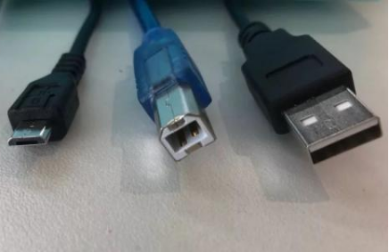

在日常生活中有很多种接口,我们常见的USB接口有Type-A,Micro-B, Type-B以及越来越流行的Type-C。Type-A常用于PC上;Micro-B常用在安卓手机和一些便携的电子产品上;Type-B通常在USB设备上出现。以上这些接口都有一些不足,就是不支持正反插,第二就是接口太多很混乱,如果你带不同的电子设备,就需要配备不同类型的连接线。而Type-C接口它不仅可以正反插,相比其他类型的接口它可以承载更高的数据传输速度和电力传输,而且没有方向区别。
