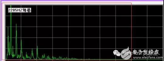

【维基百科】:示波器(英语:oscilloscope)是一种能够显示电压信号动态波形的电子测量仪器。它能够将时变的电压信号,转换为时间域上的曲线,原来不可见的电气信号,就此转换为在二维平面上直观可见光信号,因此能够分析电气信号的时域性质。更高级的示波器,甚至能够对输入的时间信号,进行频谱分析,反映输入信号的频域特性。

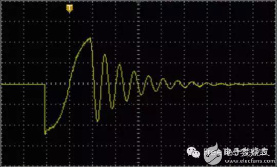

示波器的带宽是频域上从0开始的窗口

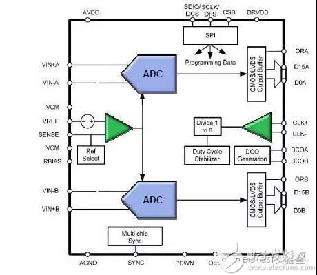

示波器的采样率取决于ADC的性能
根据 奈奎斯特抽样定理: 若频带宽度有限的,要从抽样信号中无失真地恢复原信号,抽样频率应大于2倍信号最高频率。而实际上,要较好的还原被测信号,采样率都要数倍以上的被测信号。如果不考虑硬件设计的模拟通道限制,上述的示波器带宽定义其实是关联示波器采样率来标的的;因为一个链路即使它能通过10G的信号,而示波器的采样率只有100M,也是然并卵。

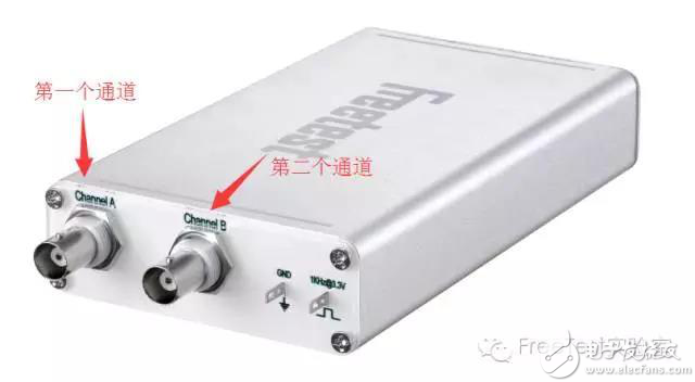

这个是很显浅的数据,就是告诉你这台示波器可以同时测量多少个信号。一般示波器提供的通道数都是2的倍数,2、4、8等。
示波器的通道
当然,实际销售的示波器种类很多;部分的型号对通道的参数有不同定义,比如有些单通道采样的速度较快,但是同时使用多通道测试的时候,采样率就成倍下降了。这是在单通道采样模式的时候将其他通道的资源调用的原因;这也往往是厂商的噱头之一。

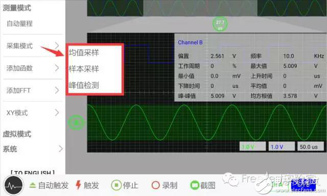

其实示波器显示的波形不一定就ADC直接转换出来的结果;因为实际的影响,示波器测量的信号一定会带上噪声,除去信号本身进来的噪声外(这可能是你想要测量的),还有示波器硬件及探头,ADC精度等等固有干扰。而示波器厂商会根据实际情况优化显示的效果,似的用户可以看到想要看到的信息,而不会淹没在各种噪声里面。这就需要示波器进行必要的算法处理,包括滤波、插值、平均等。
一般示波器都有提供菜单选择显示的效果,用户可以根据自己的意愿查看原始数据、滤波后数据、求平均次数等。
