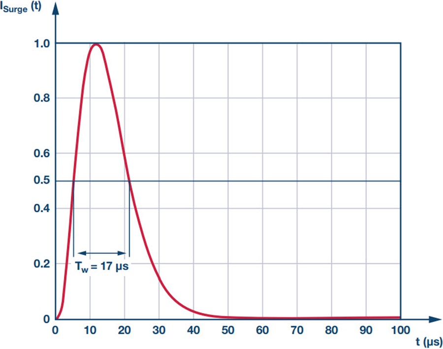

虽然我们知道我们想要保护系统免受电气过载,但是这个术语太宽泛了,对于我们决定如何保护系统没有任何帮助。为此,IEC(以及许多其他组织)做了大量工作来弄清楚我们在现实生活中可能会遇到的EOS类型。我们将重点探讨IEC规范,因为它们涵盖广泛的市场应用,而与该规范相关的混乱状况也说明需要本文来厘清。表1显示了三个规范,它们定义了系统可能遇到的EOS状况类型。在本文中我们只对ESD做深入探讨,同时也会让大家熟悉电快速瞬变(EFT)和浪涌。
EOS
图2. 符合IEC61000-4-4标准的电快速瞬变4级波形。.
表1. IEC规范
规范 术语 真实模拟 特性
IEC 61000-4-2 静电放电(ESD)) 静电放电 最高电压,最短持续时间,单次冲击
IEC 61000-4-4 电快速瞬变(EFT) 外部开关元件(例如,电机的电感尖峰) 高压,较短的持续时间,反复冲击
IEC 61000-4-5 浪涌 雷击、电力系统 开关瞬变(例如升压转换器)) 高压,最长持续时间

图3. IEC61000-4-5浪涌在8 μs/20 μs电流波形位置转为正常状态。
