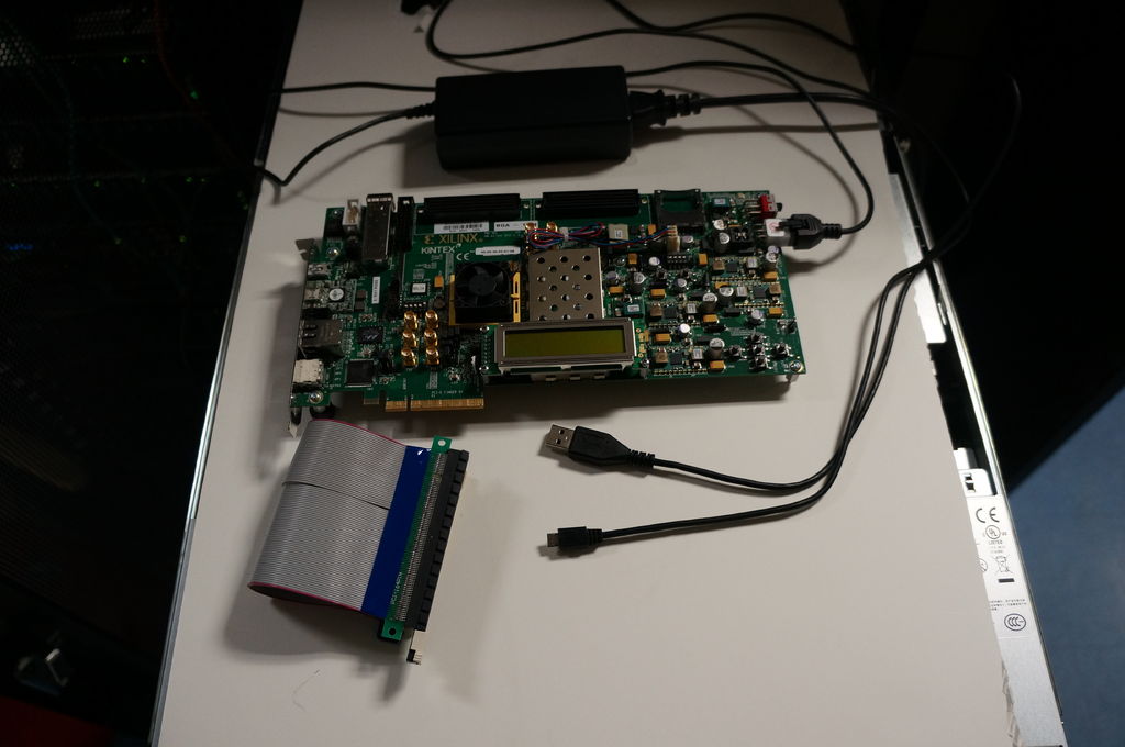

步骤1:零件清单
0。运行Ubuntu
1的构建/主机计算机。 Xilinx VC707或KC705板
2。 FPGA板电源线
3。 USB转Micro-USB电缆
4。 8线PCIE带状电缆(可选)

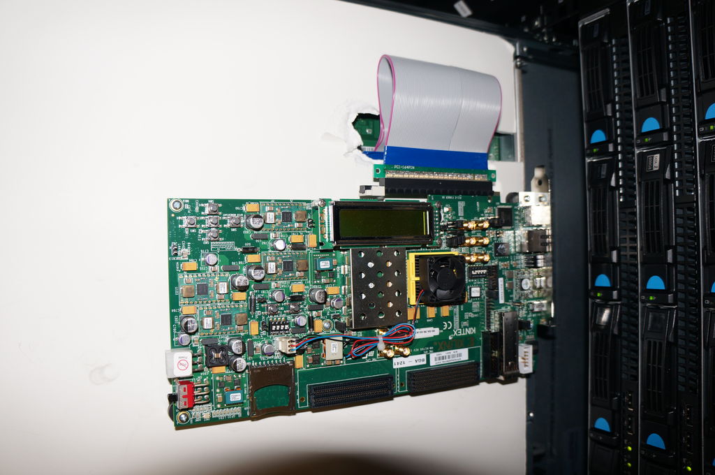

步骤2:将板卡连接到主机
如果外形尺寸如果允许,将板卡直接插入主机板主板上的开放PCIE插槽中。在这些说明中,我们使用的是1u机架式服务器,需要使用PCIe带状电缆。

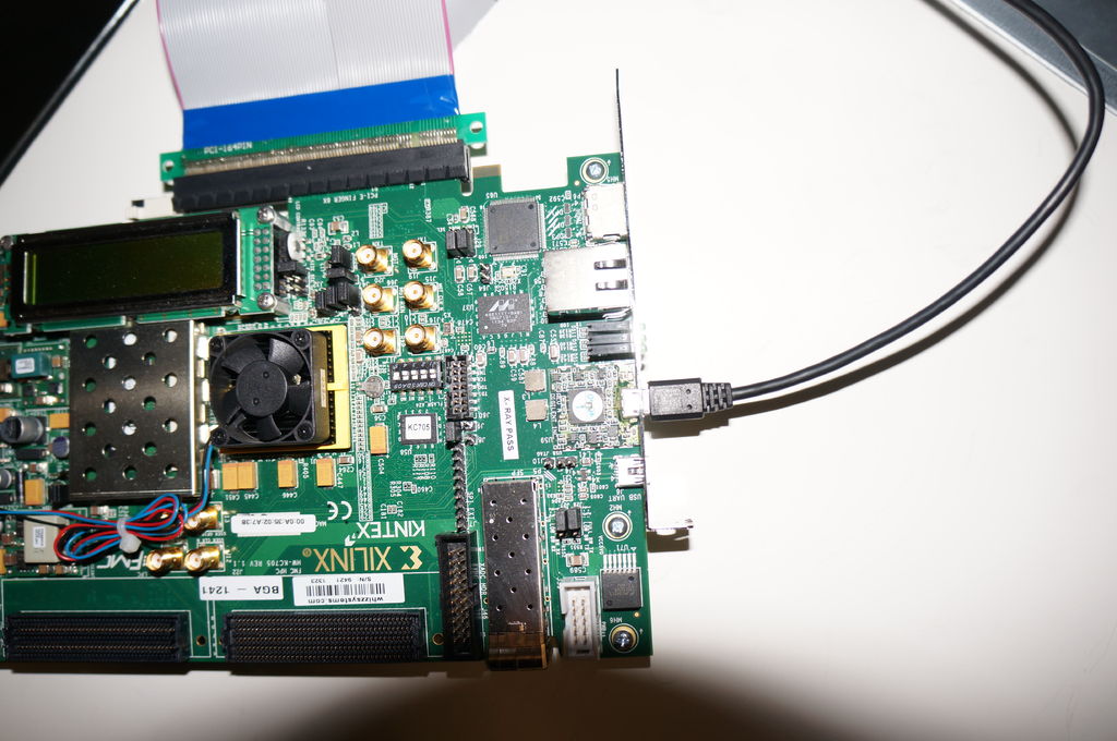

步骤3:连接编程电缆
将电缆的MICRO USB端连接到Digilent USB JTAG表面安装的编程模块,另一端连接到主机上的空闲USB端口

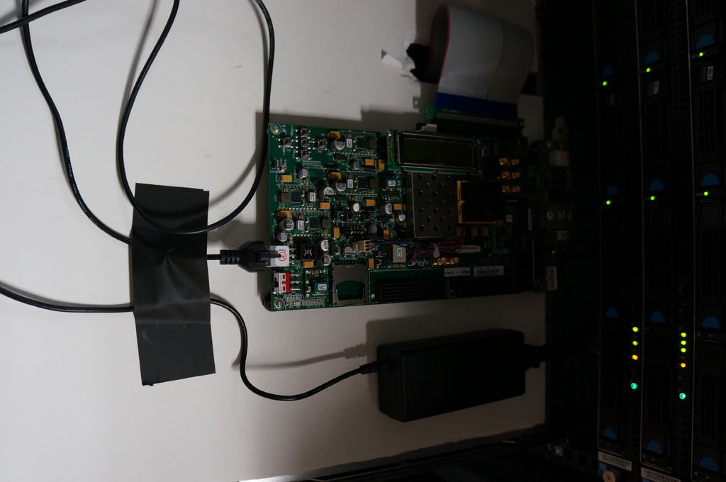

步骤4:连接电源线
将电源线连接到板上,并将另一端插入墙上的插座。
