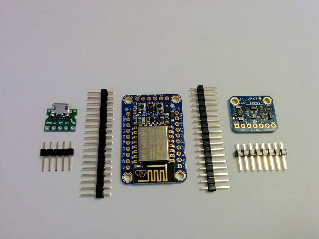

要完成此项目,您需要做些事
一块ESP8266板。我推荐Adafruit HUZZAH ESP8266开发板。主要优点是:
您获得了FCC认证的ESP8266板
ESPB8266板的PCB上有多个裸露的引脚
板上有一个稳压器
它具有用于触发编程模式的按钮
照度传感器。我使用了Adafruit的TSL2561
一些母对母电缆
,如果要使模块独立于USB连接器和USB电源,则可以选择使用。外壳。

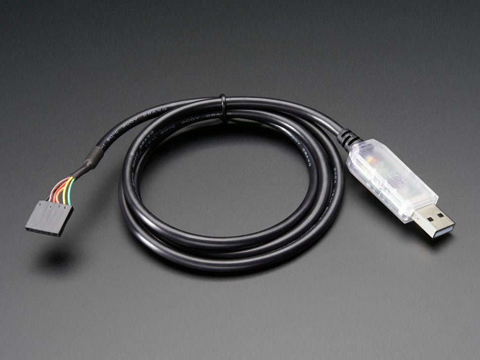

要将Arduino代码上传到ESP8266板上,您需要编程电缆。我建议从Adafruit购买。

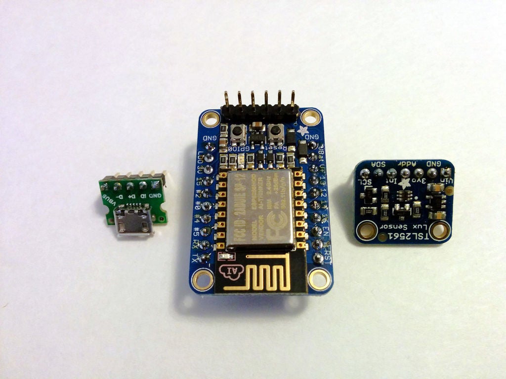

接线非常简单。上面有一个图,向您显示了操作方法。具体来说,您需要进行四个连接:
TSL2561-Vin引脚---》 HUZZAH ESP8266-3V引脚
TSL2561-GND引脚---》 HUZZAH ESP8266-GND
TSL2561-SDA引脚---》 HUZZAH ESP8266-#4引脚
TSL2561-SCL引脚---》 HUZZAH ESP8266-#5引脚
要进行编程,您还需要连接编程电缆。如果您使用Adafruit电缆,建议您使用黑色导线将其插入GND引脚,如上图所示。有关如何使用Arduino编程HUZZAH板的更多详细信息,请访问Adafruit网站。

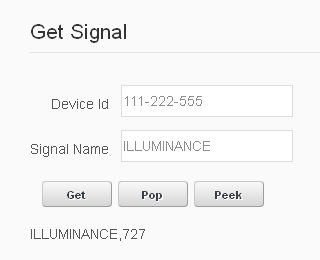

如果您熟悉Arduino中的调试,请使用串行通信来检查是否一切都好。您也可以转到IC2Cloud网站上的Signal Manager(信号管理器)以测试ILLUMINANCE信号是否已发送到云。上图显示了操作方法。
请注意,信号每隔几秒钟发送一次。
如果此信号正常运行,则表明硬件已启动并正在运行。

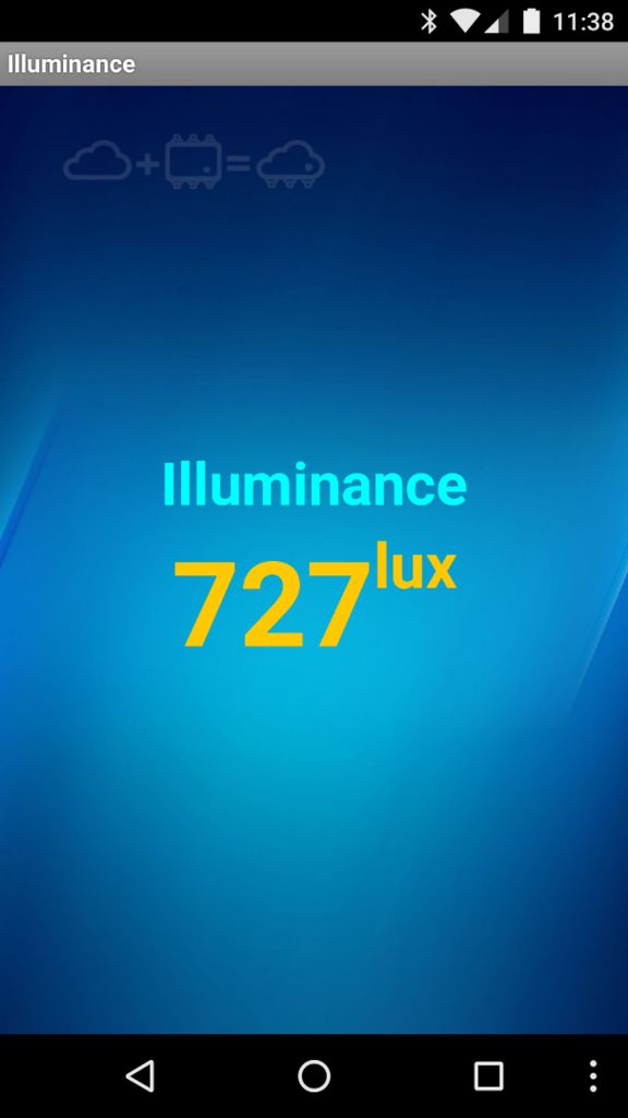

打开已经创建了一个移动应用程序,您将得到一个类似于上面的屏幕。
在这里您可以从传感器看到照度。
到此项目结束。您具有照度监控器IoT样式 ;-)
