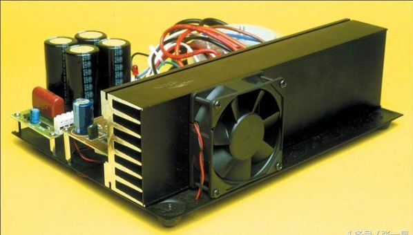

TDA1521 是双声道高保真集成音频功率放大器,其最大输出功率为每声道12W,特点为外部元件少、输出功率大、两声道增益差小、开关机扬声器无冲击声及可靠的过热过载短路保护等,并且使用TDA1521 搭建的功率放大电路调试简单,非常适合初学者使用。下图是TDA1521功率放大器的实物图。
在使用TDA1521 进行设计之前,同样需要知道其引脚功能,但首先我们要知道引脚的顺序。通常来说,一个单列直插的集成电路如果正面面向使用者时,其最左边的引脚为1 脚,向右依次递增。此外,芯片制造商通常也会在1 脚所在的方向做标记,以便使用者辨别,图中,在TDA1521 的最左侧有一条白条,意味着芯片的第1引脚应该在最左侧。
放大器电路
由图可知,TDA1521 内包含两个功率放大器,分别用于两个声道的功率放大。其中1、2、4 引脚分别为一个功率放大器的反相输入端、同相输入端、输出端;9、8、6 引脚分别为另一个功率放大器的反相输入端、同相输入端、输出端。
引脚7为芯片提供正电源,引脚5为芯片提供负电源,引脚3为接地点。
图中,Vi是信号的输入端,两个Vi分别接左右两个声道的两路信号。左侧方框内为TDA1521芯片的内部原理结构。整个功率放大电路的外接元件仅仅为两个电阻和几个电容,可见,使用TDA1521搭建功率放大电路是非常简单的。
