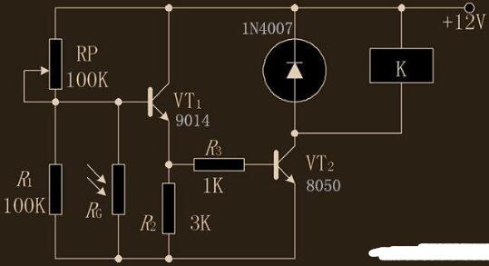

  天黑自动启动的光控开关电路
  本电路是以光敏电阻为核心元件和继电器控制输出的光控开关,天黑或光线很暗时继电器才动作的自动开关电路。
  当光线下降到设定值时,RG光敏电阻值增大,使三极管VT1基极电位升高而导通,三极管VT2也跟着导通,继电器线圈得电工作,常开触点闭合,常闭触点断开,实现对外电路的控制。
  白天光线较强时,RG光敏电阻值较低,三极管基极电压很小,VT1、VT2截止,继电器不工作。
  调节可调电阻(RP)可以设定光控开关的光控值大小。
  继电器线圈并联的二极管作用:
  由于继电器线圈是电感元件,当继电器线圈断电以后,会产生反向电压容易损坏三极管,线圈并联一个二极管使反向电压经过二极管放电,从而保护了三极管的安全工作。
  光敏电阻:可以选用5516,亮电阻(10LUX):5-10KΩ,暗电阻:1MΩ
