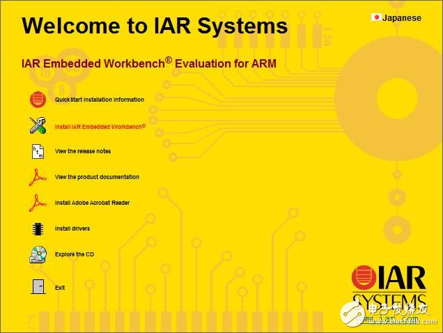

在iar中可以设置代码的编译优化等级,在工程名上右键选Options.。.,在弹框中选C/C++ Compiler--Optimizations,如下图所示。
IAR单片机
左边的level里面是优化等级,右边的是附加选项。如果不想往下看了又有bug体质,就把这里的level选到None上面,点击OK。
