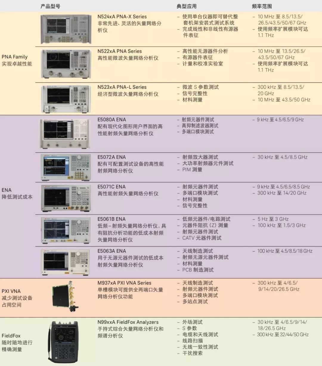

每一台Keysight VNA都充分体现了是德科技在线性和非线性器件表征方面的专业水平。无论是在工作台上、机架中或在现场进行测量,都将获得更强大的信心。下表中是德科技的矢量网络分析仪分为四大类,各个型号产品益莱储均可提供。
高性能PNA网络分析仪
  • 实现卓越功能和性能,测量频率高达67GHz,通过扩频模块可以进一步扩展到1.1THz甚至更高。
  • PNA系列为微波网络分析仪在测试速度、精度和通用性等方面确立了新的标准,标准配置的PNA矢量网络分析仪非常适合测试诸如滤波器和放大器之类的无源器件和有源器件;对于更复杂的测试,例如混频器测试、谐波测试、交调失真(IMD)测试、射频脉冲测试、天线测试、毫米波器件测试、噪声系数测试以及非线性测试等,用户可以在基础配置基础上增加相应软、硬件选件来实现。
  • PNA-X已经成为应对有源器件测试挑战的理想解决方案,让工程师处于高端元器件测试的最前沿。
经济型ENA矢量网络分析仪
  • 测量频率高达20GHz,降低测试成本;
  • 凭借出众的吞吐量、可重复性和可靠性,帮助创建精准而可靠的测试站;
  • 直观的用户界面可以简化测量流程,让测量事半功倍;
  • 软硬件可升级性确保资产安全;
  • 可以提供速度和性能的适当组合,进行线性和非线性器件表征,高速串行互联分析;
  • 通过扩展可提供材料测量、功能完整性分析以及新的应用。
PXI矢量网络分析仪
  • 可选择 6 种频率范围(高达 26.5 GHz),只需为实际使用的频率付费;
  • 获得最佳的 PXI VNA 分析速度、动态范围、迹线噪声和稳定度,改善精度、良率和裕量;
  • 提供全双端口 S 参数分析功能,仅占用一个 PXI 插槽,使PXI 机箱可以腾出更多的插槽来安装其他器件,减少测试设备占用空间;
  • 提供值得信赖的是德科技测量技术和校准,获得可靠的测量结果;
  • 通过级联多个模块,可获得真正的多端口测试以及全 N 端口测试功能。
手持式FieldFox分析仪
  • FieldFox手持式射频和微波分析仪,充满信心地在 4 ~ 50 GHz 的频率范围内执行测量,获得精度可以与台式仪器相媲美的测试结果;
  • 高达50GHz的实时频谱分析(RTSA)功能让所有信号无所遁形;
  • 坚固耐用的设计达到军用标准,能够承受非常恶劣的工作环境;
  • 比其他同类解决方案更轻盈,毫米波型号比其他手持式产品轻 30%;
  • 可选择配置为电缆和天线分析仪(CAT)、矢量网络分析仪(VNA)、频谱分析仪和一体化综合分析仪。

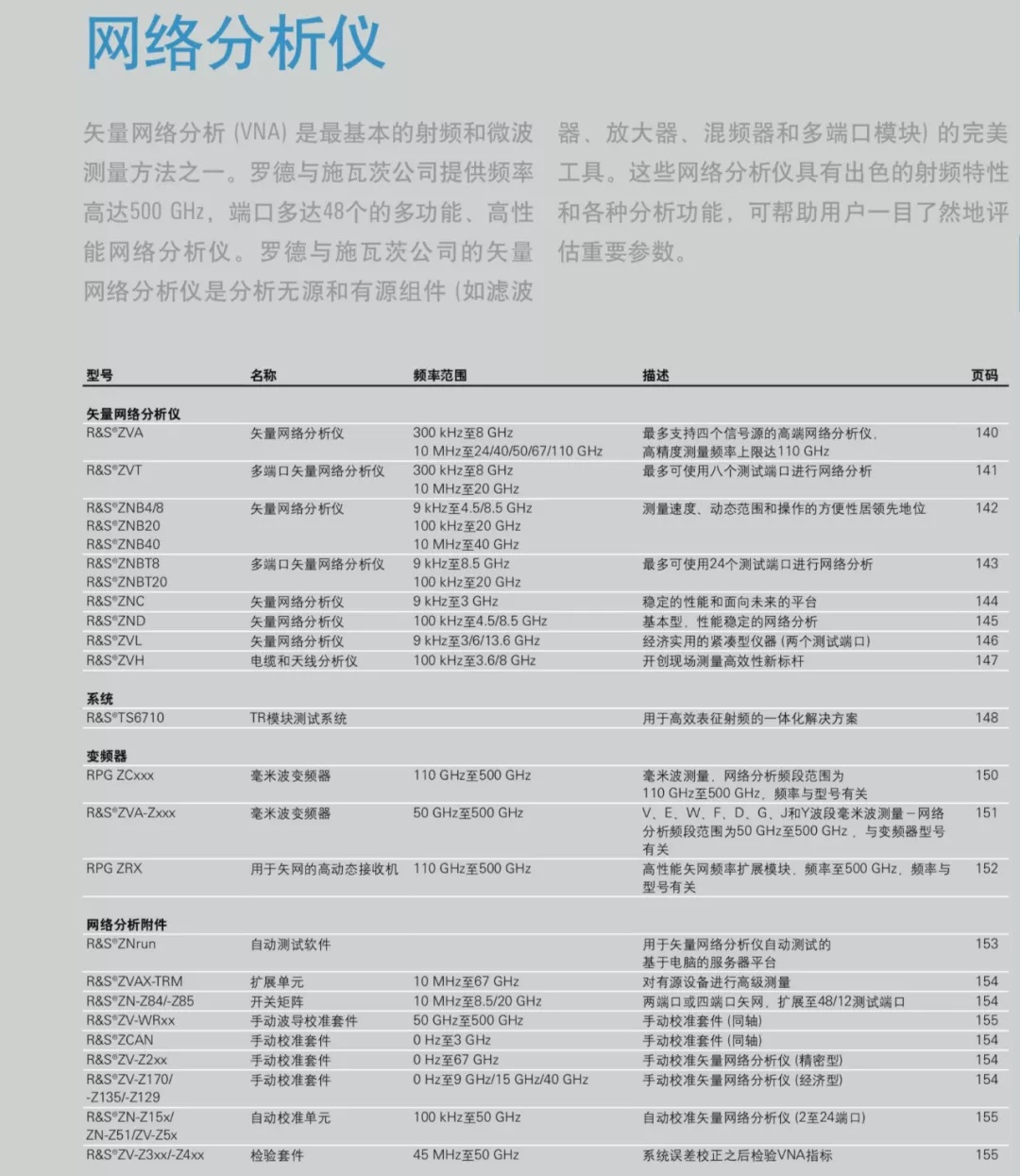

矢量网络分析(VNA)是最不可或缺的射频和微波测试方案之一。罗德与施瓦茨提供广泛的多功能、高性能网络分析仪(最高500GHz)及多端口解决方案(最多48个端口)。罗德与施瓦茨的矢量网络分析仪非常适用于分析无源和有源器件,比如滤波器、放大器、混频器和多端口模块。这些网络分析仪具有出色的射频特性和丰富的分析功能,有助于用户快速评估重要参数。
ZVA高端矢量网络分析仪
  • ZVA系列非常适用于实验室以及生产过程中的高要求测量,从需要最大动态范围的滤波器测量到放大器、混频器、接收机以及收发信机上的线性及非线性测量;
  • 高端网络分析仪具有高性能、多功能的特点,最高110GHz,最多带四个测试端口;
  • 适用于线性和非线性放大器以及混频器测量、噪声系数测量、脉冲轮廓测量(具有 12.5 ns 分辨率)等;
  • 很高的测量吞吐量;
  • 符合人体工学的用户界面;
  • 轻松、无误差的校准。
ZNB中档矢量网络分析仪
  • ZNB 矢量网络分析仪具有卓越的测量速度、精度以及易操作性,便于轻松测量有源和无源射频器件的特性,易于校准;
  • 频率范围介于 9 kHz ~ 40 GHz;
  • 最高 140 dB 的宽动态范围;
  • 扫描时间短暂,比如扫描 401 点仅需 4 ms;
  • 具有很高的温度稳定性,典型值为 0.01 dB/°C。
ZNBT多端口矢量网络分析仪
  • ZNBT可对多达24个测试端口进行网络分析;
  • 频率范围覆盖9KHz到8.5GHz,或者100kHz到26.5GHz;
  • 最基本配置配备4个端口,根据需求可以最多扩展到24端口;
  • 可以使用并行模式,加速生产线测试。
