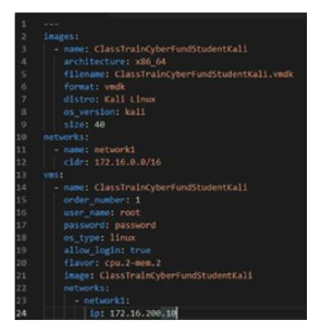

Playbook是一个YAML文件,描述了要在一组主机(在Ansible inventory中定义)中执行的任务的列表。Playbook由一个或多个脚本组成,用于对任务进行分组。它定义虚拟机名称、VMDK文件、网络、IP地址和场景信息。Playbook是实现真正简单的配置管理和多机部署系统的基础。它可以宣布配置,也可以为手动流程编排步骤。
Playbook
  • 定义要在主机上执行的任务
  • 任务按照playbook指定的顺序执行
  • YAML格式
图1.playbook示例。

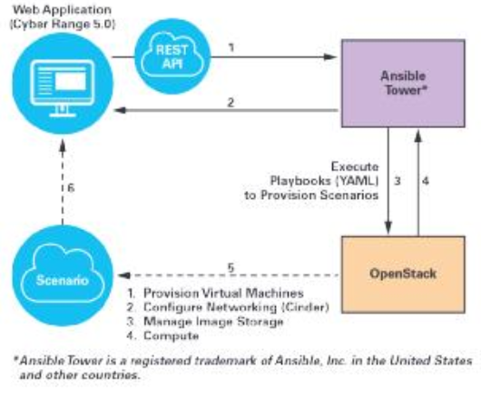

图2.Cyber Range web应用通过REST API与Ansible和OpenStack交互。
1.用户点击开始按钮开始练习(实操网络安全培训)。
2.Cyber Range软件通过REST API使用POST请求将训练场景名称和用户名称调用到Ansible Tower。
3.Ansible Tower执行用于练习的playbook任务,并向OpenStack提供配置信息。这些信息包括虚拟机镜像和网络信息。
4.OpenStack置备虚拟机镜像并配置网络。
5.OpenStack将状态返回给Ansible Tower,Ansible Tower再将状态返回给web应用。
6.如果状态是成功的,Cyber Range软件会显示Windows或Linux图标,提供超链接用于开启控制台。
