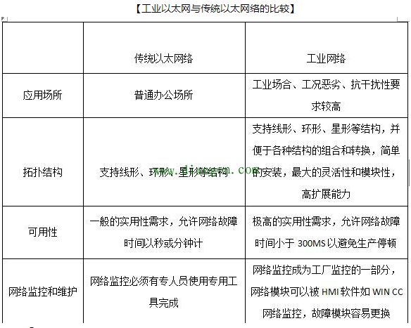

以太网与工业以太网的区别
工业以太网是指技术上与商用以太网兼容,但在产品设计上,在实时性、可靠性、环境适应性等方面满足工业现场的需要,是继现场总线之后发展起来,最被认同也最具发展前景的一种工业通信网络。
工业以太网的本质就是以太网技术办公自动化走向工业自动化。
【操作要求】
1.工业生产环境的高温、潮湿、空气污浊以及腐蚀性气体的存在,要求工业级的产品具有气候环境适应性,并要求耐腐蚀、防尘和防水。
2.工业生产现场的粉尘、易燃易爆和有毒性气体的存在,需要采取防爆措施保证安全生产。
3.工业生产现场的振动、电磁干扰大,工业控制网络必须具有机械环境适应性(如耐振动、耐冲击)、电磁环境适应性或电磁兼容性(EMC)等。
4.工业网络器件的供电,通常是采用柜内低压直流电源标准,大多的工业环境中控制柜内所需电源为低压24V直流。
5.采用标准导轨安装,安装方便,适用于工业环境安装的要求,工业网络器件要能方便地安装在工业现场控制柜内,并容易更换。
以太网产生延迟的主要原因是冲突,其原因是它利用了CSMA/CD技术。在传统的共享网络中,由于以太网中所以的站点,采用相同的物理介质相连,这就意味着2台设备同时发出信号时,就会出现信号见的互相冲突。为了解决这个问题,以太网规定,在一个站点访问介质前,必须先监听网络上有没有其他站点在同时使用该介质。如果有则必须等待,此时就发生了冲突。为了减少冲突发生的几率,以太网常采用1-持续CSMA,非持续CSMA,P-持续CSMA的算法2。
由于以太网是以办公自动化为目标设计的,并不完全符合工业环境和标准的要求,将传统的以太网用于工业领域还存在着明显的缺陷。但其成本比工业网络低,技术透明度高,特别是它遵循IEEE802.3协议为各现场总线厂商大开了方便之门。
