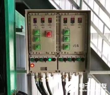

  防爆配电箱的防爆原理
  它是运用了阻隔防爆办法。阻隔的防爆办法是把客户所用到的电气装在充溢正压气体的防爆柜内,和外面坏境中容易焚烧爆破的混合气体就没办法触摸电器元件运行时而产生的火花,然后达到防爆的意图。
  防爆配电箱正确的操作方法
  1、根据工作现场的实际照明需要,确定灯具的安装位置和方式,然后按灯具到220V电源接点的距离备好相应长度的三芯电缆线;
  2、先卸下接线腔上的固定螺钉,拔出接线盒的接线部分,按照产品说明书及实际情况进行安装;
  3、在更换灯泡时,应先切断电源,然后用内六角扳手卸下壳体上的紧定螺钉,用大螺丝刀或其它工具旋松灯盖6圈,再用手小心将灯盖缓慢卸下,旋下旧灯泡换上新灯泡。防爆配电箱的作用很大,如果是因为我们没有正确的操作,而导致了防爆配电箱失爆,那后果就严重了。
  防爆配电箱主要用在较为危险的地方,其作用也是相当强大。但是,防爆配电箱在强大,也是一件产品,也需要人们对其进行检修。由于防爆配电箱本身与性能关系,其检修工作也是必不可少的,而且检修人员也必须要牢记防爆配电箱检修注意事项,才能对防爆配电箱进行工作。
  防爆配电箱注意事项
  1、防爆配电箱操作人员必须要穿好防静电的衣物,不得空手或者戴着湿手套操作。
  2、检查安装工具附件是不是好的,有些工具的保护位置破损,会使安装工具成为危险物品。
  3、防爆配电箱接通电源后,有些人会检测防爆配电箱的线路是不是通电的,这个时候千万不能用手直接触摸或者身体直接接触,纵然防爆配电箱有出厂检测,但不排除每个地方都安全。还有在防爆配电箱运行时,千万不可以进行拆装,必须要先断开电源,然后用测电笔测试的确没有通电之后,这样才可以进行拆装检修工作。
  4、如果可以的话,最好维修防爆配电箱的时候,有多人在现场,这样即使一个人出了事故,另外一些人还有可能有机会抢救。防爆配电箱的使用,本身目的就是为了更加安全,如果我们在检修时,出现事故,这不是我们想要的。
