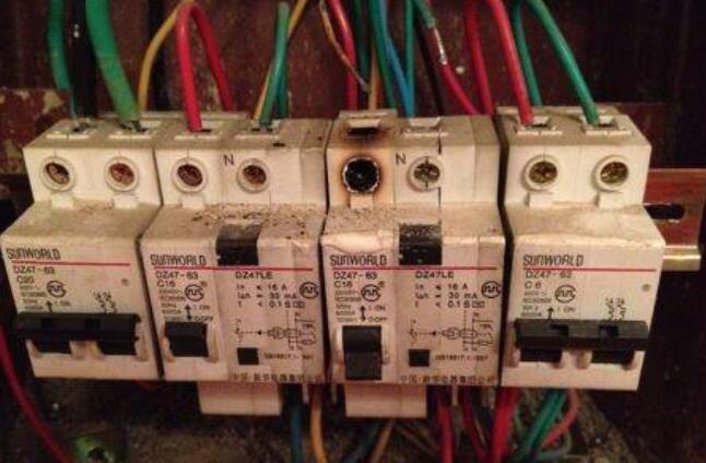

  首先要确定问题才能更换,盲目的更换只是治标不治本,只有确定好问题,计算好数据,根据数据经验来维修才是最安全的。
  空气开关为什么会烧?
  空开烧了,首先要明白空气开关为什么会烧,会有哪些原因引起?下面一起来学习一下。
  1、线路过载(空开容量不够)
  空开容量不够,也就是题主所说的32A空开不能承受线路的电流,线路中功率比较大,用电器比较多,这个时候产生的电流值较大,就会导致空开容量不够,引起空开发热烧毁。
  2、线路过载(电线过细)
  空开容量足够,但是电线过细,功率过高的时候会引起电线过热,从而烧毁绝缘皮,烧毁空气开关,这个时候就不能单单更换空气开关,还要计算功率,选择合适的铜芯线进行更换。
  3、接触不良
  接触不良也是比较常见引起空气开关或电线损坏的原因,由于接触不良或接触面积过小产生较大电流从而发热,导致根据开关触点融化造成短路或过载的假象。
  4、空开质量差
  还有一个不可忽略的原因就是质量,无论是电线还是空气开关在购买的时候一定要注意品牌,千万不能购买非标产品,不仅不耐用,而且还有安全隐患。
  怎么维修最安全?
  根据上面是个思路对损坏的单回路进行排查,确定最终导致空气开关损坏的原因,再决定是否只更换大容量空气开关,如果是线路过载,那么就要考虑该线路中的电线是否能够承受。
  如果不能承受,就要考虑用电器分散或者电线加粗,电线选用标准可以参照下面这张图,选择合适的电线才能保证用炼器能够安全稳定的运行。
  作为维修人员看到故障现象之后,第一反应是要查找故障原因,而不是盲目的更换损坏的元器件,治标不治本,只会增加维修费用的支出。
