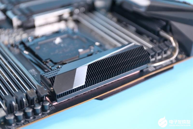

技嘉对于散热的要求也非常苛刻,主板上安装了3块高密度的VRM散热鳍片,使用2条热管连接,因此即便是i9-10980XE这样的处理器在超频之后满载,供电电路的温度也不会太高。

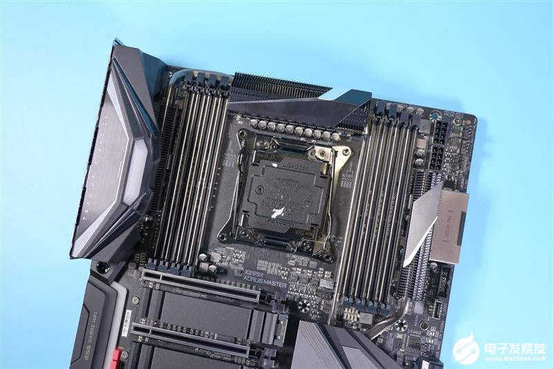

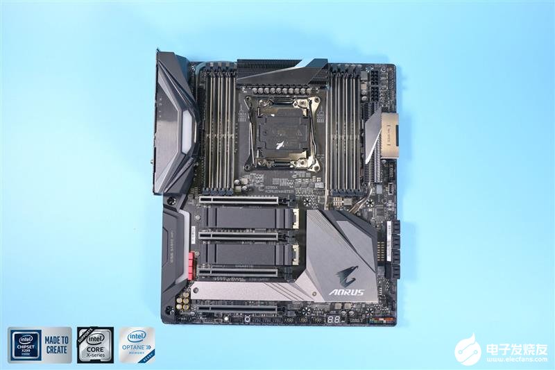

技嘉X299X AORUS MASTER主板采用EATX版型设计,27.7*30.5cm大小。
主板的正面十分威武,CPU以及内存供电电路一共有3块大型酷冷散热片,南桥芯片上也覆盖了一个散热片。四个散热片通过2条超长的纯铜热管连接在一起。

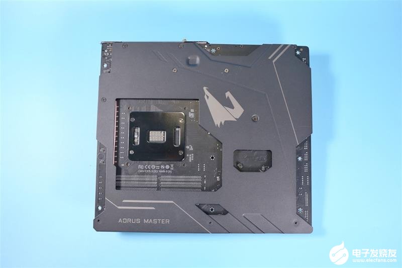

X299X AORUS MASTER主板有块全覆盖的金属背板,可以让主板更加坚固同时还是辅助散热,这也是高端主板的标志。

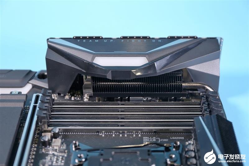

LGA2066 CPU接口左右2边共有8条DIMM内存插槽,支持单挑32GB内存,最高支持256GB容量的DDR4内存(仅限48条PCIe通道的处理器)。如果是低于48条PCIe通道的处理器,每个插槽最高支持16GB容量。

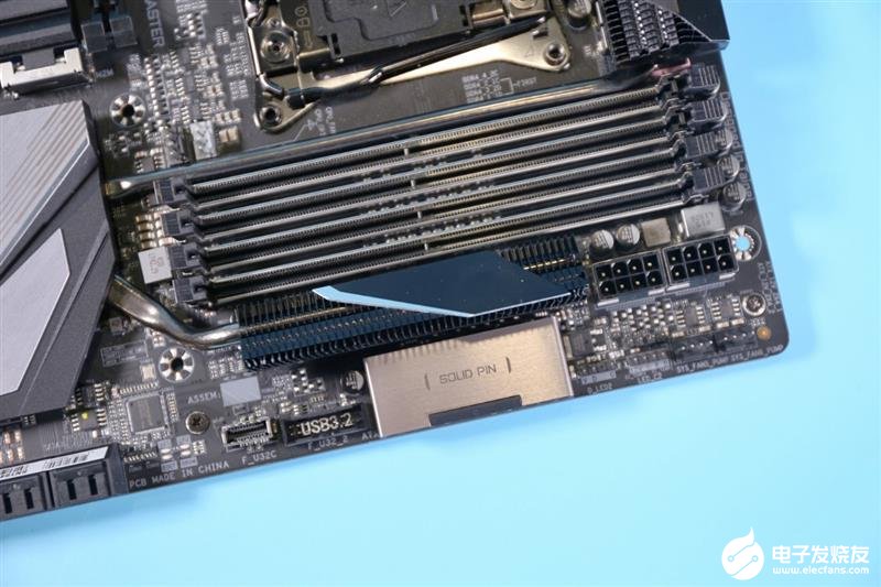

SOLID PIN就是主板的24PIN供电接口,采用了合金加固。
供电接口的左边有一个前置的USB 3.2和一个Type-C的插针。供电接口的右边有一个5V ARGB和一个12V ARGB接口。

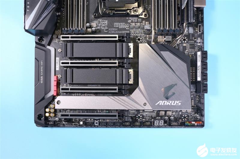

X299X AORUS MASTER一共有4条全尺寸的PCIe x16插槽,每个插槽都有空间安装2槽位厚度的显卡。4个插槽都使用了超合金强化加固技术,可以减损用户在插拔显卡时对插槽造成损伤,也有利稳固。
另外还有二个M.2 2280与一个M.2 22110的插槽,3个插槽都有配备金属散热片。

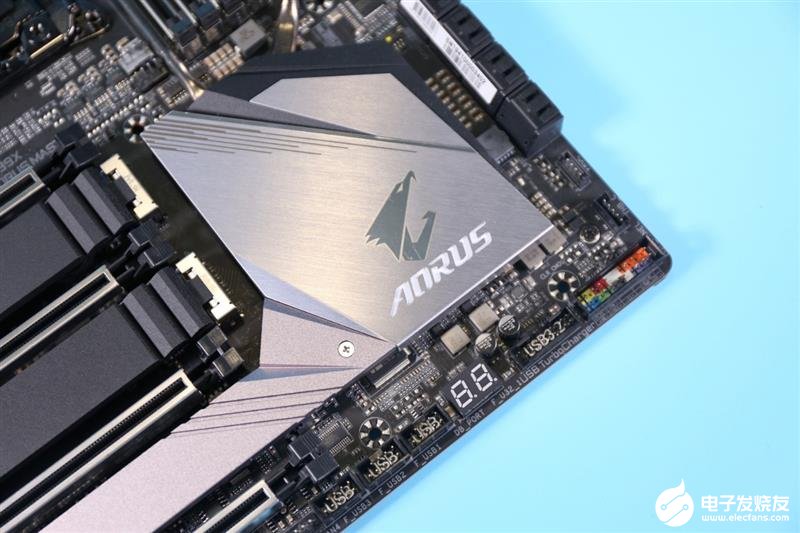

南桥散热器上的大雕Logo。

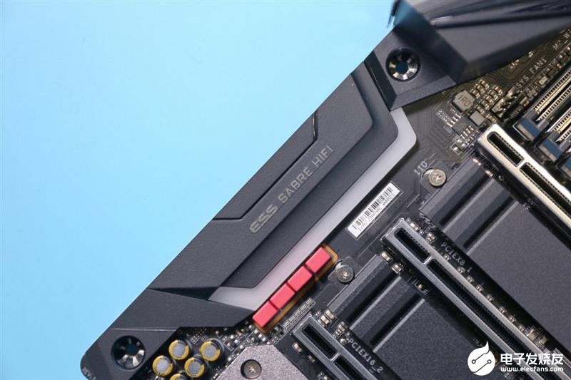

Realtek ALC1220-VB音效芯片,最高支持7.1声道,搭配了4颗红色的WIMA FKP2电容以及5颗Nichicon黑金电容,当然还有技嘉独家的Smart Headphone Amp技术。

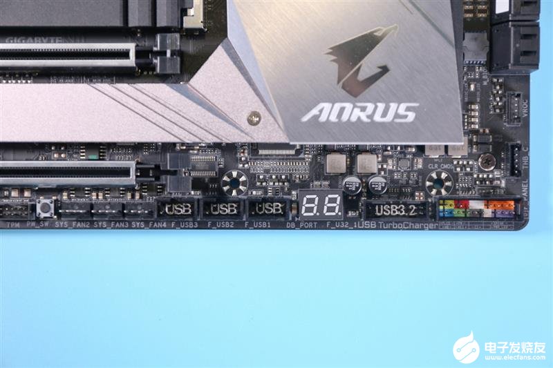

底部的扩展插针非常多,有3个USB 2.0、一个USB 3.0、以及3个4PIN风扇接口,Debug指示灯也有。

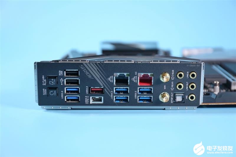

背部的I/O接口,有2xUSB 2.0、1xUSB 3.1 Gen2、6xUSB 3.1 Gen1、1xType-C、1xHDMI 2.0、一个千兆LAN口、一个5Gbps LAN口、5x3.5mm镀金音频接口、1xS/PDIF以及2个Wi-Fi天线接口。
最左边的2个按钮分别是开机按钮与BIOS清除按钮。

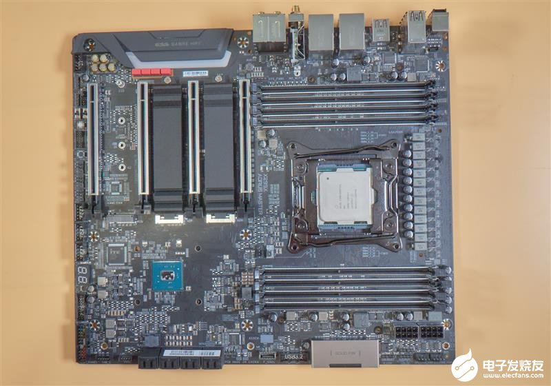

取下散热装甲之后的主板裸照,Intel Wi-Fi 6 AX200 2x2 802.11ax无线网卡插在I/O接口处的M.2接口上。

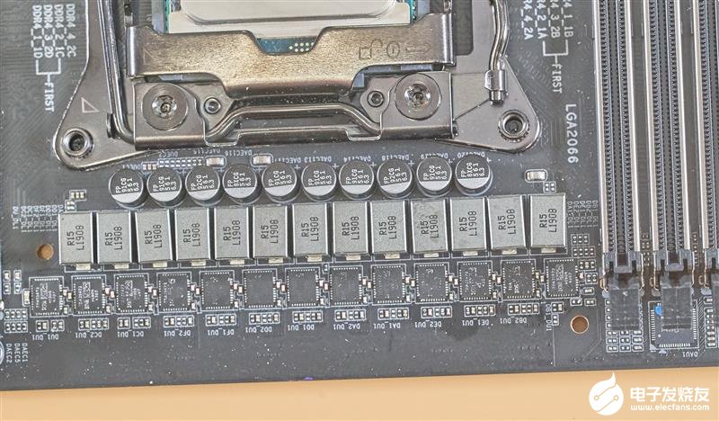

12相供电设计。虽说其他顶级主板都是16相甚至更多,但不要小看了X299X AORUS MASTER这12相供电。
IR Digital Power Stage一体化MOSFET导通电流高达70A,越高的导通电流意味着导通阻值越小,高负载下电路的发热也就更低了。

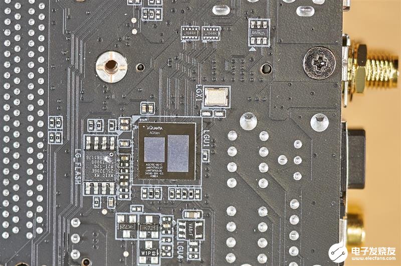

Aquantia AQC111C 5G网卡芯片在主板的背面。

在散热方面,技嘉X299X AORUS MASTER主板与众不同的地方就是它的堆栈式鳍片的VRM散热模块,一共有3块并且都采用2条热管连接。
