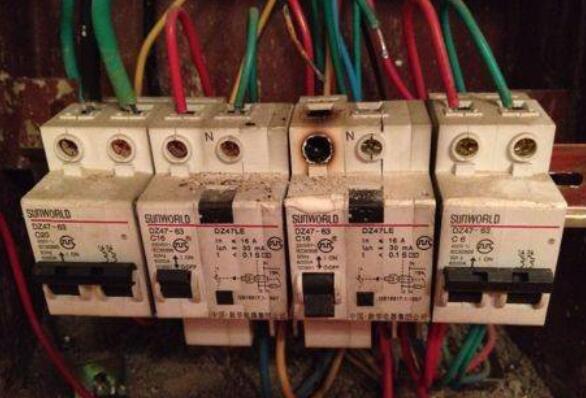

  日常空气开关烧坏80%以上都是因为螺丝没拧紧。当然还有一些其他原因,虽然这些原因可能性非常小,比如接线工艺不合格、开关质量不合格、空开进水、空开内侵入了导电性粉尘等。
  至于用电设备过多导致空开过载而烧坏,我觉得这简直是无稽之谈。空开本身就有短路及过载保护,自己过载怎么可能都不跳闸?除非开关坏了,它不工作了。

  2. 螺丝松动
  当空开接线端子松动,那么接触电阻就会变大引起接头发热,从而造成空开接线端子处烧毁、甚至整个烧掉。如图
  像上图这种情况非常多,所以定期维护保养就显得非常重要了。一个公司电工忙不忙,跟维护保养工作做得到不到位有很大关系。本来就拧一个螺丝就可以解决的事情,等开关烧掉或者电线接头烧掉,那可能需要花几个小时甚至半天才能搞好。
