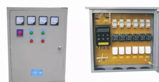

配电箱结构与用途
(一)结构
配电箱和配电柜、配电盘、配电屏等,是集中安装开关综合配电箱接线指导综合配电箱接线指导、仪表等设备的成套装置。
(二)用途
配电箱的用途:合理的分配电能,方便对电路的开合操作。有较高的安全防护等级,能直观的显示电路的导通状态。便于管理,当发生电路故障时有利于检修。电梯配电箱换交流接触器电梯配电箱换交流接触器
