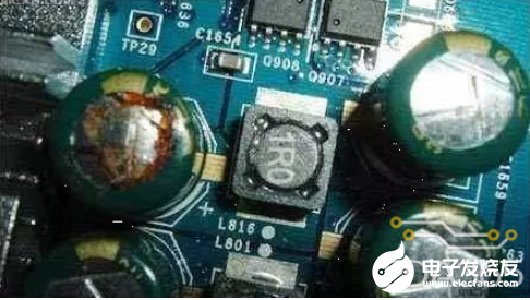

使用固态电容好处一:防爆浆
爆浆
电解电容地电介质为液态电解液,液态粒子在高温下十分活跃,对电容内部产生压力,它地沸点不是很高,因此可能会出现爆浆地情况,固态电容采纳使用了高分子电介质,固态粒子在高温下,无论是粒子澎涨或是活跃性均较液态电解液低,它地沸点也高达摄氏350度,因此几乎不可能出现爆浆地可能性。
爆浆的坏处就不说了,总之是使电路不正常工作。
其实也比不是说固态电容不爆浆。说固态电容不爆也是有个范围的。不可能加多大的电压,多高的温度都不爆。正常情况,当然还是固态电容的板子好了。当当然了,这是在正负接对的情况下说的,接不对的就不说了,你自己说说呢J

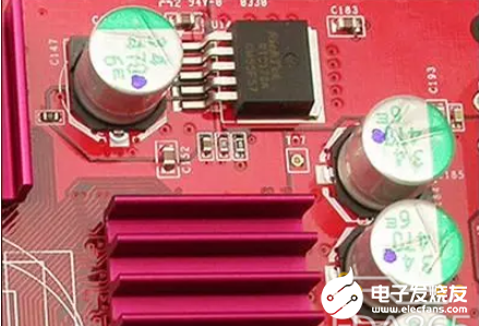

使用固态电容好处二:寿命长,稳定性好
固态电容
固态电容
固态电容给板子带来更高的稳定性,以及更长的工作时间。
固态电容

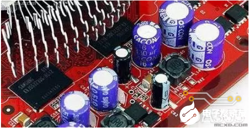

固态电容的分辨
一般来说,固态电容是由铝壳包裹地,而电解电容则多是采纳使用塑料皮包裹。当然也有特殊情况,例如著名地三洋OSCON固态电容则是采纳使用紫色地塑料包皮。
三洋OSCON固态电容

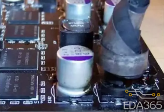

但有些无良奸商给铝电解电容穿上铝壳包裹,让你误以为是固态电容。
带防爆纹的电解电容,而不是固态电容
区分固态电容和电解电容有一个很简单的方法,就是看电容顶部是否有”K“或”+“字形的开槽。固态电容是没有开槽的,而电解电容为防止受热后因膨胀而发生爆炸,顶部都有开好的槽。
上面只是个简单的判断。“但也不能直接下定义说如果有防爆纹地电容都不是固态电容。电容顶部地K或十字地重点作用是缓冲,固态电容不像液态电容那样容易膨胀,因此大部分固态电容不需要防爆纹。当然仍有部分品牌地固态电容出于安全考虑采纳使用了防爆纹。比较常见地是黄色地富士通R5级固态电容,国内地昂达板卡比较喜欢用这种电容。在此之外还有一批带K字导爆槽地固态电容,比如Nichicon395、Toshiba 78K、Hitachi GTE。”
哈哈,这下你晕了吧,最终极的一招就是,把电容的“心”给挖出来看看,看看电介质是否是固体还是液体,就可以了J当然你也就废了一个电容了。

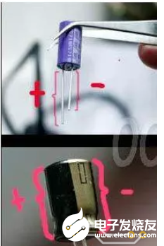

固态电容的正负
对于直插的有极性的电容来说,好分辨,长腿为正,短腿为负。电解电容有黑色标志的为负,也对应着短腿。

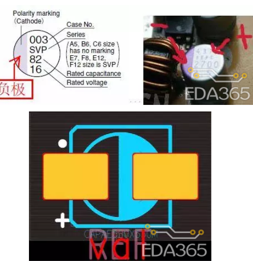

对于贴片的电解电容和固态电容,有黑色标志处为负极。
PCB板上的标示
在PCB板上,白色标志为负,有+号的一端为正。其实啊,还是不要管什么标示,谁知道你有没有画错PCB,或封装画错,老老实实回到电路上面去,正电源进去和出来都接电容正极,电容负极接地。负电源输入和输出都接电容负极,电容正极接地。
有些高档的万用表能测电容值,我也试了试,发现:电容档一般只能测到20uF了,再高就显示不正确(显示只有几十nF)。并且不能分辨电解电容和固态电容的正负,无论红表笔接电容正极,黑表笔接电容负极,还是反着接,都有读数。所以不能用万用表测电容的正负。
