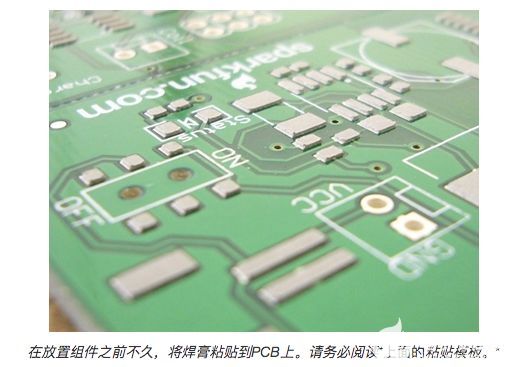

锡膏模版-一块薄的金属(有时是塑料)模版,位于板上,可在组装过程中将锡膏沉积在特定区域中。
取放-将组件放置在电路板上的机器或过程。

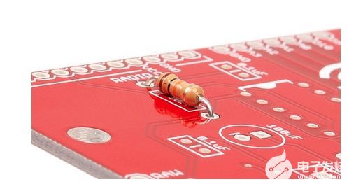

镀通孔-板上的一个孔,该孔具有一个环形圈,并一直贯穿整个板。可以是通孔组件,使信号通过的通孔或安装孔的连接点。
将PTH电阻插入FabFM PCB,准备进行焊接。电阻的支脚穿过孔。镀孔可以在PCB的正面和PCB的背面连接有迹线。

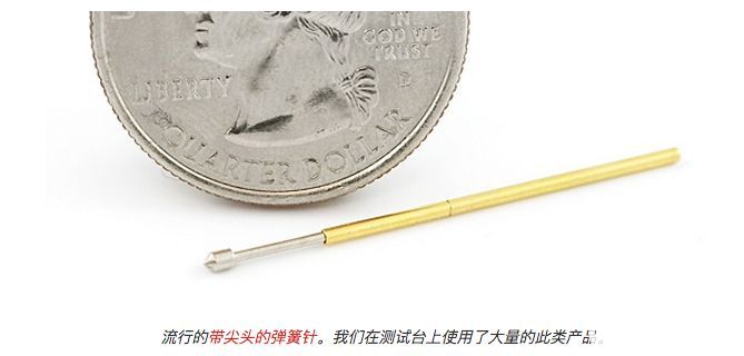

弹簧针-弹簧触点,用于临时连接以进行测试或编程。

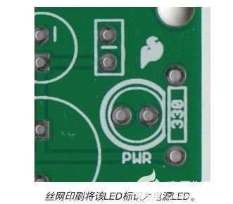

丝网印刷-电路板上的字母,数字,符号和图像。通常只有一种颜色可用,并且分辨率通常很低。

焊膏-悬浮在凝胶介质中的小焊锡球,借助焊膏模版,在放置组件之前将其涂在PCB的表面安装焊盘上。在回流期间,焊膏中的焊料熔化,从而在焊盘和组件之间形成电气和机械连接。

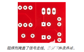

防焊层-覆盖在金属上的一层保护材料,可防止短路,腐蚀和其他问题。尽管其他颜色(SparkFun红色,Arduino蓝色或Apple黑色)也可能是绿色。有时称为“抵抗”。

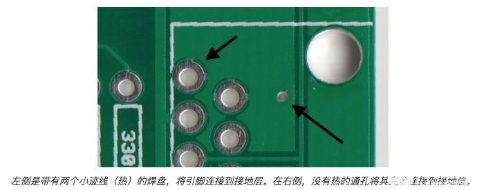

散热-用于将焊盘连接到平面的小迹线。如果不对焊盘进行散热,则很难使焊盘达到足够高的温度以形成良好的焊点。散热不当的焊盘在您尝试焊接时会感到“发粘”,并且需要很长时间才能回流。

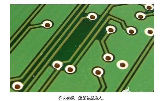

盗窃-在没有平面或走线的电路板上残留的阴影线,网格线或铜点。减少了蚀刻难度,因为在浴中需要较少的时间来去除不需要的铜。

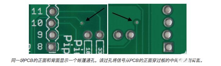

通孔-板上的一个孔,用于将信号从一层传递到另一层。帐篷通孔被阻焊层覆盖,以防止其被焊接。连接器和组件要连接的通孔通常没有固定(未覆盖),以便可以轻松焊接。
