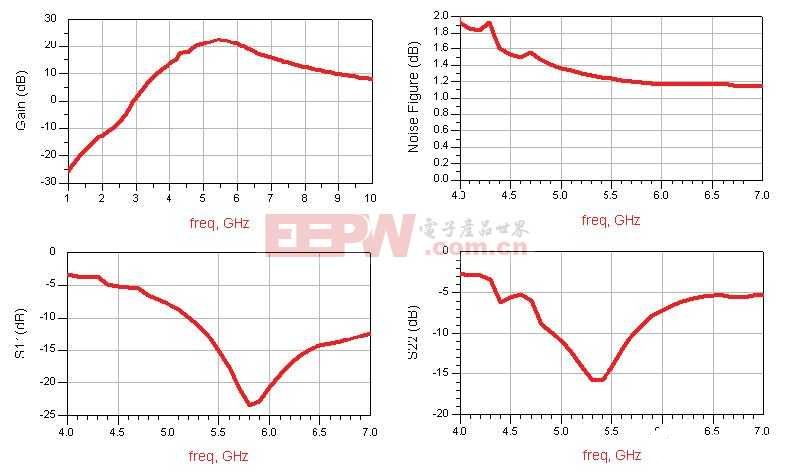

ADS不同的模型能够实现无源器件的非理想特性。封装接线的耦合效应在5GHz设计中比较明显,各种模型通过仿真能够精确的模仿实际性能。图7显示了理想元件下的5GHz低噪放仿真结果(a)和优化后的非理想元件仿真结果(b)。

图7、Gain, return loss and Noise Figure for ideal components (red) and non-ideal components (blue)

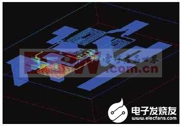

在S22表中显示了非理想参数模型下增益峰值移动现象。更完全的仿真是在多端口S参数下进行版图仿真,如图8所示。
图8、Momentum simulation of the complete layout
仿真结果显示电感耦合效应明显的影响了频率响应特性。电感耦合通过高电流密度区域影响了器件的1dB压缩点性能,仿真结果如图9

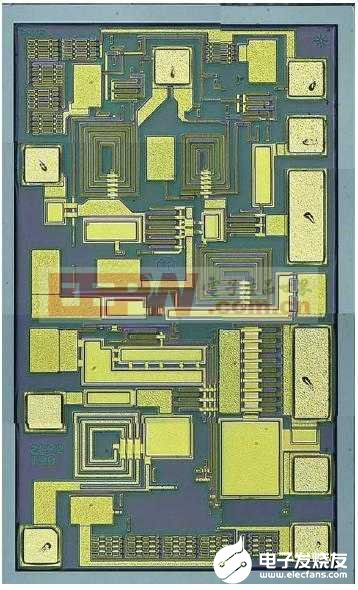

图10、Fabricated die picture of the dual band LNA
双频低噪放的测量与仿真结果对比如图11和12。两者之间的差异主要是晶圆与PCB地的相互作用和芯片塑料封装造成的影响。这些因素导致器件的频率响应特性曲线移动和降低电路元件的Q值,进一步影响到S22响应特性和高频增益曲线。忽视这些影响,符合WLAN 频段的响应曲线能够表现出好的噪声系数和增益特性。
