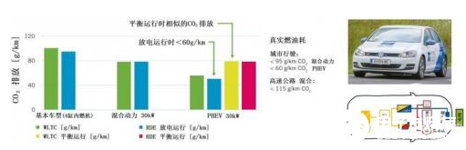

4 48 V 插电式混合动力车
为了能在 2025 年或 2030 年达到规定的降低 CO2 排放的目标,从而需不断优化车辆的摩擦损失、变速箱的换挡策略以及内燃机本身的热管理方案,但即便如此,降低全混合动力车型的 CO2 排放效果仍然有待提升。
从逻辑角度出发,需增加电动车所占的市场份额,借助于以 VW Golf Ⅶ轿车为基础的演示车辆进行系统模拟就能体验到该目标效果。为此,将 AVL 公司开发的效率优化的内燃机与 20 kW 电动后桥以及 AVL 公司开发的容量为 5.3 kW·h 的 48 V 蓄电池相组合,并在真实交通中进行试验。这种优化的动力总成系统能在最高车速为 50 km/h 情况下以电动状态行驶 20 km 以上的里程(图 2)。
图 2 AVL 演示车辆的 CO2 排放和架构(PHEV=插电式混合动力)

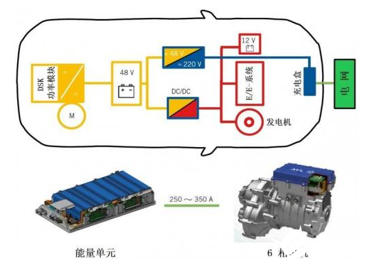

6 新的高功率系统架构
新的系统架构(图 5 上图)能满足不断提升的要求,在 WLTC 试验循环中根据所安装的蓄能器能使 CO2 排放低于 65 g/km。
这种系统架构的核心部件是 AVL-48 V 电动桥。除了电机之外,其同时包括减速传动机构和离合器,后者在高车速时可使电机脱开动力系统。集成在电机中的变频器(图 5 下左图中蓝色标记)被安装在一个共用的壳体中(图 5 下图),并将水冷却循环回路与电机分开。
图 5 基于系统合成和 AVL-48V 高功率电动桥的系统架构以及能量单元和 6 相电机的设计
